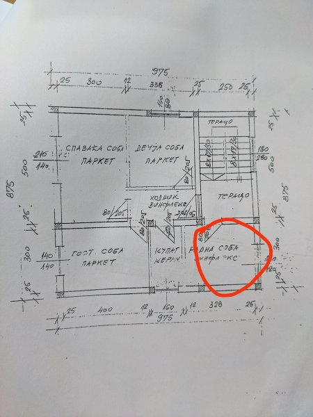

Šta uzeti za sobu od 9-10 kvadrata? Izolacija je 10cm stiropor, stolarija je ok (proveriću, ali nije problem da se sredi ako ne valja). Nalazi se na poslednjem spratu u kući, trenutno nema krovne izolacije ali biće naredne godine. U prilogu slika gde se vidi tačno pozicija sobe. Za početak će se grejati samo ta soba, kasnije će se grejati ceo sprat. Sprat ispod se već greje Gree Amber klimom, ali je ispod te sobe terasa.
Cilj je, naravno, dobar odnos cene/kvaliteta, ali i da može da greje u što hladnijim uslovima, da ne razmišljam. Budžet 60-70k sa ugradnjom, može da se proširi ako nema ničeg što valja u tom budžetu ili ima nešto osetno kvalitetnije, a da nije drastična razlika u ceni.
Prošle godine sam dobio fantastičnu preporuku za Gree Amber 12 kojom sam prezadovoljan.
