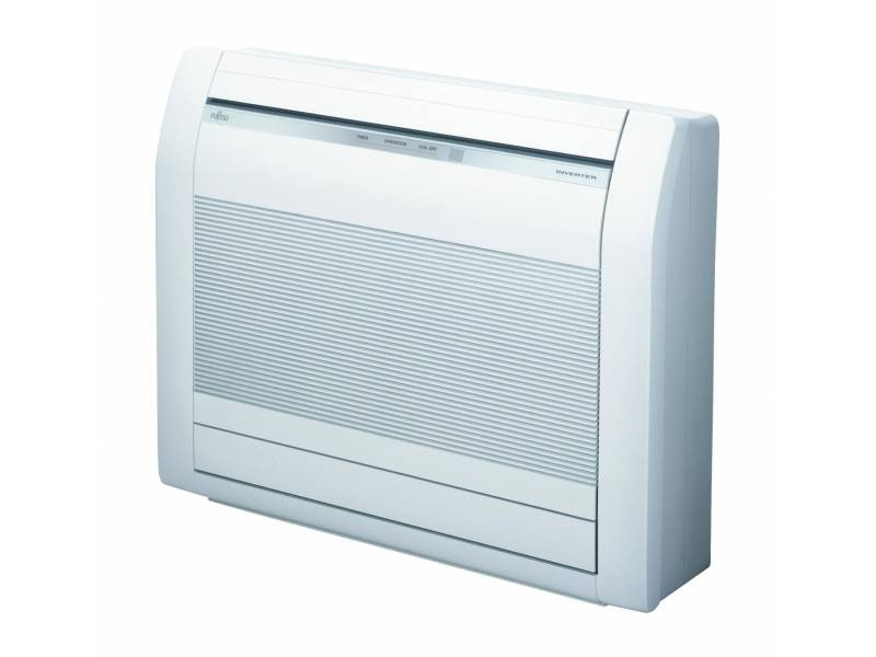

Koristim Mitsubishi Electric MSZ-HR50VFK/MUZ-HR50VF od avgusta 2024., prvenstveno za grejanje dobro izolovanog stana od 70 kvadrata. Planiram ugradnju jos jednog uređaja za lakše grejanje ostatka stana i kako bih rasteretio postojeću klimu.
Dvoumim se između Fujitsu i Daikin (FTXC, FTXF) modela kapaciteta 12.000btu pa bi mi dobro došlo neko iskustvo i savet, konkretno za grejanje.
Fujitsu inverter klima uređaj AGYG12KVCB/AOYG12KVCBN Nordic parapetna klima. Za grejanje TOP varijanta. Spoljašnja 38kg, unutrašnja 14kg
L je starija serija od K serije. K parapetna je za dlaku bolja, a i malko jeftinija

KGT je top klima za te pare, slobodno uzmi. Samo sam poredio sa onom parapetnom, kija je malo jači uređaj. Inače parapetne su bolje za grejanje generalno, jer toplotu izduvavaju u nivou poda gde je inače najhladnije. Ako hoćeš zidnu klimu, ne gledaj dalje od KGT modela, ukoliko ti se uklapa u budžet. To je poboljšani naslednik proslavljene ASYG LUCA modela
Malo si me zbunio,ali sad je razjasnjeno.Znam da je bolje kada je nisko,isto kao kad pustis TA da izduvava,ali u 35m2 ispod jednog prozora TA koje keva nema sanse da se odrekne (pre bi se mene :D), a ispod drugog prozora parapetna nema sanse.Da KGT mi se uklapa i sa ugradnjom mi prmasuje vrlo malo nego sto sam planirao da dam.Zovem u ponedeljak ove kod kojih sam juce bio u salonu da dogovorimo termin ugradnje. Reci mi jos samo,ako si upoznat na specifikaciji proizvoda pise Made in Kina,zar one nisu Japanske?
Tako je stajalo i kod mene. Prve 2 godine i jedno i drugo, pa kada su presli na klimu, TA pec se nije palila😄.
Moj ti je savjet, ispod tog prozora ugradi parapetnu, jer stvarno je ljepsi i ugodniji osjecaj, a do nje, neka ostane TA pec, jer ce ostati samo tu sezonu.
