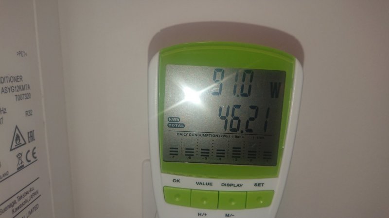

Imam i ja isti takav merac, u poredjenju sa prosto meracem ovaj ne prikazuje bas realne promene u potrosnji, npr kod mene Prosto kada meri on stalno menja potrosnju npr 462w,461,460 itd a ovaj prikaze 540w pa posle 10 sekundi 128w i tako drzi nekoliko sekundi tako da ja njemu ne bih verovao, Ja ga koristim za merenje ukupne potrosnje

Aplikacija je bagovala definitivno. Izbrisao, ponovo instalirao, ukljucio Follow me, normalno ocitava temperaturu sobe. Takodje, nema vise one greske. Podesio sam temperaturu na 21C, skoro 3 sata je drzala na 20C i potrosnju od oko 950w, dakle nikako nije mogla da nagura do 21C.
Posto je u istoj prostoriji i sporet sa kojim se inace grejemo preko zime, nalozio sam vatru i u roku od 10 minuta, aplikacija je pokazala da je u prostoriji 22C, uz potrosnju od 350W! Sada je 27C, i klima se ugasila.
