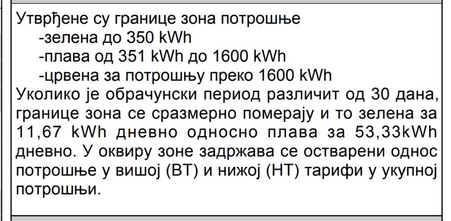

Pa ako cemo jos tacnije 9.2din je u plavoj zoni prosecna cena kilovata ako imas dvotarifno brojilo. Meni tako izbacuje na svakom racunu prosecnu cenu po kilovatu.
350kw je prag kada si u Plavoj zoni, njemu klima preko 400kw trosi tako da sem ako nije u Crvenoj zoni tj preko 1600kw to je prosecna cena za dvotarifno brojilo.
Nije svima prosecna cena ista,to je tvoja prosecna cena,nekom je prosecna 5 dinara ako prati i ukljucije sve na jeftinu struju tako da ta cena nema nikakve veze sa njim,tu prvu zonu nisam ni racunao jer zimi se to potrosi za nedelju dana,najvise se potrosi izmedju 350 i 1600 zato sam to i naglasio.

Pa zar nije prosečna cena računica između skupe i jeftine tarife? U Plavoj zoni 1 kw je 13.66din skupe tarife, jeftine 3.41. Prosek bi trebao da je nešto sitno preko 8.5din ali oni zaokružuju na 9.2din po kw.
Gledam to tako jer nam stižu računi od 8000-11.000din mesečno (to je tek tema za sebe što) i uvek piše prosečna cena 9.2din za 1kw.
Prosecna cena po kw nikada nije ista,sve zavisi kako si trosio,ako si vise potrosio kw u jeftinoj tarifi prosek ce da pada,nije isto ako si potrosio ukupno 500kw a od toga 400kw skupa a 100kw jeftina ili obrnuto 400kw jeftina a 100kw skupa.
400x13.66=5.464
100x3.41=341
5.464+341=5805
5.805:500=11.61 prosek po kw
400x3.41=1.364
100x13.66=1.366
1364+1366=2.730
2.730:500=5.46 prosek po kw

Pa drzati se do 350kw je poprilicno tesno cak i da zivis sam. Ako racunas da mesec ima 30 dana, to ti je 11.66kw na dan da dodjes do samog limita.
