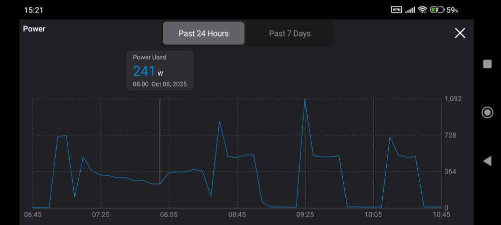

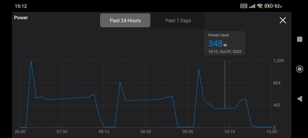

Koliko se zadržava na 200-300W? :) Ako su minut-dva u pitanju, onda si je pogodio u paljenju ili gašenju.
Ergo, teško je nažalost biti siguran bez grafikona na kom se lepo vidi koliko dugo drži koju potrošnju.

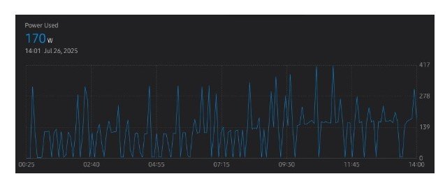

Ima vreme na slikama ,vise od 20 min ,ro odrzava zadatu toplotu,stan 40 m2,tri spoljna zida
Ima, ali ne znamo šta se dešava i šta radi u međuvremenu. Po svemu do sada viđenom, ispod 490-500W ne ide u kontinuitetu.
Zato kažem, malo nam vredi informacija bez grafikona, nažalost.
Ako ti aplikacija utičnice nema grafik, onda jedino da barem 5min snimaš ekran koji si screenshot-ovao, pa okačiš video negde da vidimo. :)
Upravo me demantovala 😆
Ono što ostaje problem, je učestalost silaska ispod 500W koje se, kako stvari stoje, dešava jednom u "Bog te pita", no pratićemo...

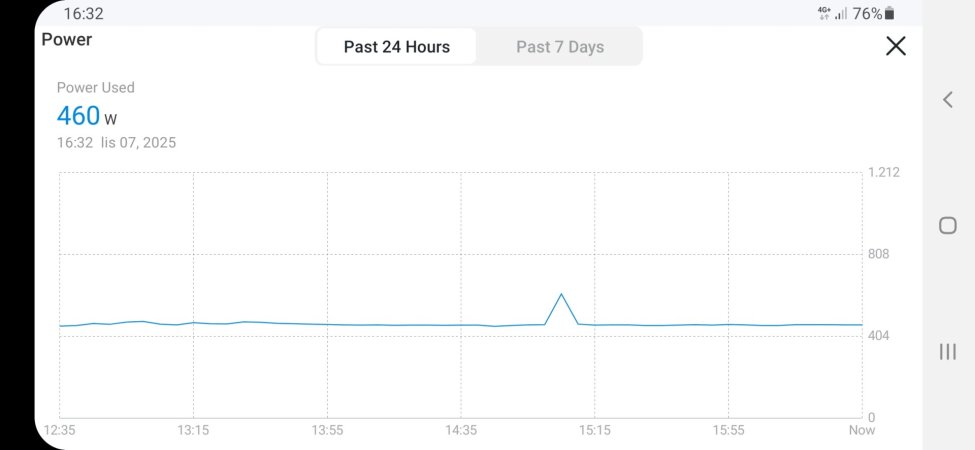

Evo moje gree lomo eco u 50m2
    82.8 KB · Pregleda: 40
