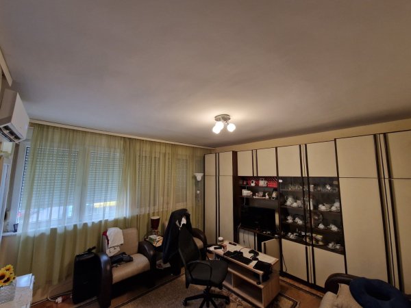

Evo ti moj prostor, 16 kvadrata, jedan zid ceo u prozorima sa ne baš sjajnom pvc stolarijom, zidovi nemaju izolaciju, a spoljni je i onaj iza garderobera (klima Clivia se nalazi u gornjem levom uglu fotke). Zagreje kao od šale i ugasi se.
E sad, uzmi sve ovo sa rezervom jer mi je prva zima sa klimom i ne znam kako će biti na minusima, ali da je prejaka za ovaj prostor- prejaka je

Pa ovako na slici stvarno deluje da jeste. Meni je u prostoru od 25kvadrata i vise.
