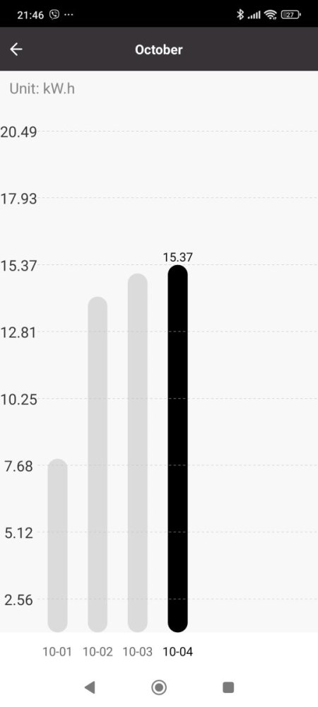

To je preko Tapo uticnicuimam isto cliviu ali ja u app nemam ovaj grafikon po satima.
Gde se on nalazi?
Gde se on nalazi?
