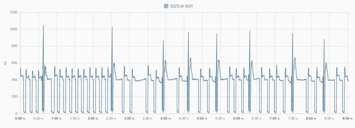

MHI 20ZSX? Ta "7-ca" ima spoljašnju od 43kg 😂
Ako je neko turio u manje od 30kvm i nije čudo da se pali/gasi
MHI SRK20ZS-W

Evo jos jedan screen mogu do sutra da kokam grafikoni od SRK modeli bas sam se nagledao
Kod nas ovde se slabo izbacuju dijagrame/grafike od japance, nego se samo kaze ma pegla sa 150-200w ili ako se uopste izbaci samo screen od trenutne potrosnje

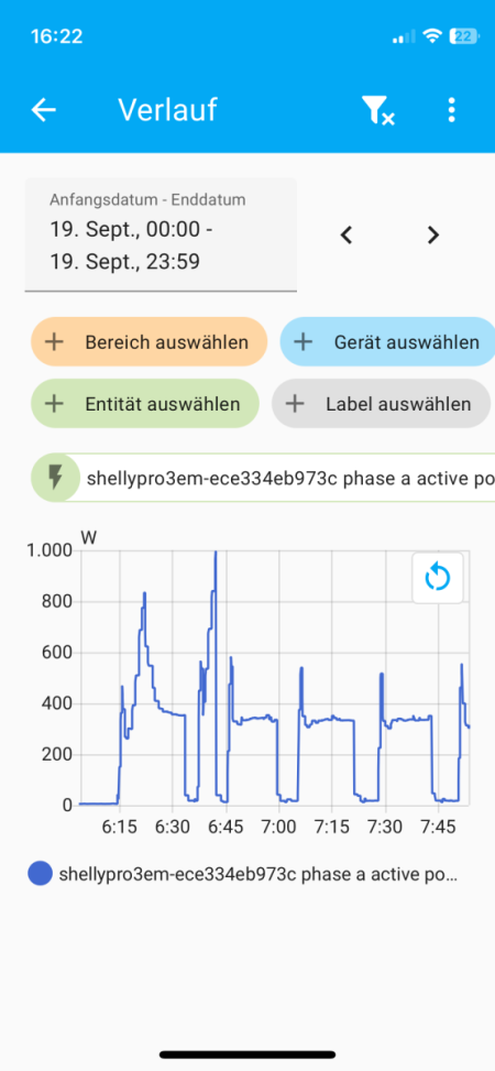

Evo i Daikin Perfera tokom zime kod jednog koliko se secam 30m2 isto rezim on/off i 5 DF (Kuca je u pitanju)
A kod nas bi neko samo rekao ma pegla sa 180-200w bez prekida sto je japanac
Ja iskreno ne vidim nikakav problem na ovu grafiku od Daikin verovatno odrzava fino temp. itd. ali MHI to je ludilo kad upadne u algoritam 5/3min
