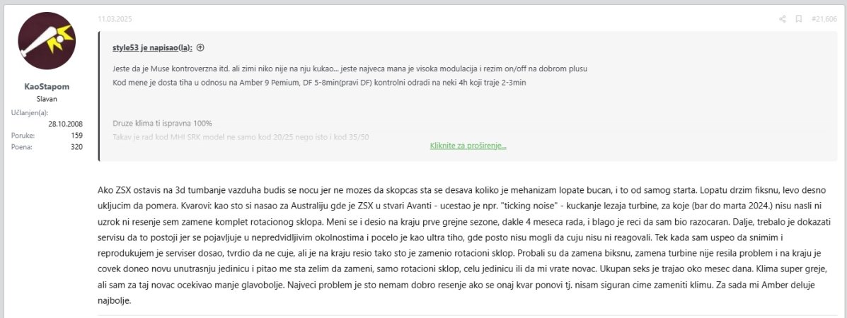

Mana je da posle neko vreme pocinje da drnda mehanizam od one lopate ili kod prve serije radila lopata sta ona hoce....
Veoma je tiha to svaki kaze, ali plastika isto veoma jeftino ---> sto se moze dole u klipu videti kod rusa od 5min
Evo i jedan nas clan potvrdio sve te mane kod ZSX ;-)

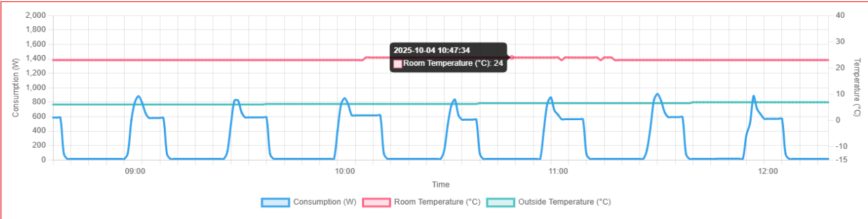

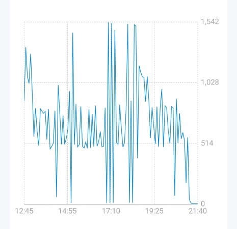

Do pre sat vremena bila podesena na 26C
Clivia baguje kao i predhodna on/of pustio sam da vidim do koje temp ce gurati.
Sobni termostat koji se nalazi dijagonalno od klime na neka 3m n avisino od 160cm pokazivao 28.5. klima duva ne prestaje, app pokazuje indor temp 24. Nikkao da smanji a postaje već vruće u kući
Na kraju oproban recept ugasi, izvadi uticnicu iz zida ponovo upali. Pokrene se i normlano ne krene odmah da duva
Evo tek sada dok posem je ukljucila da duva
Evo potrosnja
Greje se nekih 40ak m2, tugla zidovi 40cm plus stiropor 5cm i PVC stolarija, ploca je betonska
Evo potrosnja
Zadata 26c to znaci da ce ona da juri 28c kod senzora gore i nece nikad i da postigne! Kad pise da je indoor temp. 24c to je kod senzora gore!
Stavi je na 24c pa poprati kako se ponasa!

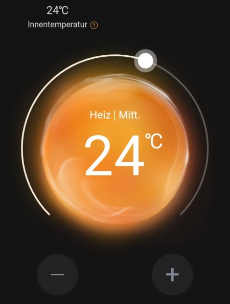

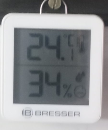

Evo kod mene u prizemlje +60m2
App pokazuje:
A Termometar pokazuje na 7m od klime:
A Amber 9 Premium samo pegla:

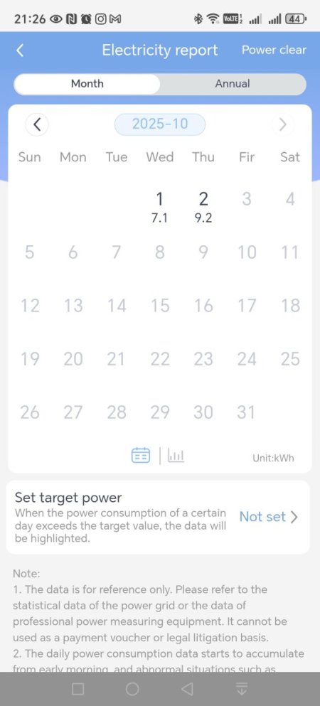

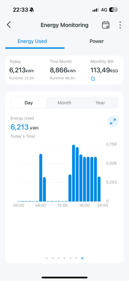

Evo slucaj kod mene, zadnja cetri sata maltene ista potrosnja 596kwh. Podesena na 24, medium high ventilator da bi stiglo do daljih prostorija, nekih 45kvadrata.
    81 KB · Pregleda: 66
