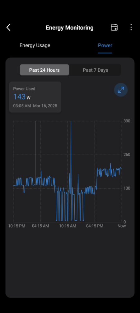

Ako meni 18kmta moze ovako da radi u 35 kvadrata i da ne nadjes 07 ili 09. 12tica ce da ti vrsi posao.
    82.6 KB · Pregleda: 40
