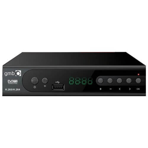

Kakav je ovaj,
i kakva je razlika izmedju gore pomenutog i ovog koga pominjete (ako se zanemari lan, wifi),
Sto se tice adaptera radi trenutno sa Tplink adapterom, nabavicu kako si rekao, hvala na savetu.
Kakav je ovaj,
