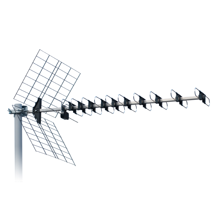

Mišljenje o ovoj anteni?
Planiram da uhvatim što je više kanala moguće trenutno imam običnu malu slogaritamsku
Da li je ovo dobra idelja pošto je usmerena antena, na takvoj sam poziciji da hvatam Bosnu, Hrvatsku i jedno vreme Rumuniju ali većina kanala ne radi u isto vreme zbog lokacije predajnika tj smera. Pa sam mislio da kupim 2 ali neki kanali se verovatno nalaze i na istoj frekvenciji...
Dobra je antena ali je usmerena, manji horizontalni ugao prijema. Možda je bolje dve DTX 22 ili jedna DTX 22 i jedna DTX 48.
Nemam iskustvo sa tom antenom, ali moja preporuka je ona standardna panel/mrežasta antena sa pojačalom. Nalazim se u zapadnobačkom okrugu i nju kad postavim na tavan, okrenutu prema Hrvatskoj granici, mogu da uhvatim sve kanale, srpske i hrvatske sa preko 90% jačine i kvaliteta signala. Samo dobar coax kabel i dobri konektori, bez na stavljanja kabla, ili ako se mora nastavljati, samo metalni f konektori. Takođe, uspeo sam tu jednu antenu da razdvojim na 4 tv i signal nije opao. Samo mora spliter koji podržava "power pass" za onaj adapter kod televizora, koji inače je dovoljan samo kod jednog tva.
Stigla antena, nemam blage veze kako ovo radi, poveze se kabl u ulaz a nijedan element nije u kontaktu sa drugima vec p lastika sve okolo...uglavnom signal je nekoliko puta bolji odnosno skoro na 100% kada se gadja odredjeni predajnik iako je daleko, ali neki koji su bili malo dalje na drugim stranama sveta ne uspe da uhvati poput RTS1,2,3, ali mi nije toliko bitno pošto ih ima gde god da okrenem antenu pa sam uhvatio sa drugog predajnika
Od novih kanal nisam našao ništa novo ali sam drastično pojačao kvalitet, neke sam izgubio kanale, ukupno skoro 100 kanala s tim da Antenu plus hvata dva puta
Da li ima neki sajt za region gde bih mogao da pogledam malo predajnike i kanale pa da probam da gadjam negde izmedju 2 predajnika i slično
Sad mi ostaje druga antena i onaj adapter pa da vidim kako će to ići
Antena mi je tik ispod krova i bukvalno udara u gredu jer je kabal malo kraći da bih je udaljio ne znam da li je to neki feliki faktor a ne bih da je stavljam van...

Mislio sam da kupim još jednu istu antenu i skretnicu da kombinuje frekvencije
Ne znam gde bih na koju drugu stranu mogao da je usmerim a da dobijem neke kvalitetne programe i da to vredi, jedino mi pada na pamet Hrvatska ali neki drugi predajnik jer ne hvatam sa ovom prvom ništa iz Hrv a trebalo bi po ovome što hvatam, ili ka Rumuniji ili Madjarskoj...mada ne znam..ne veruejm da bih mogao uhvatiti nešto dalje? Nadmorska visina oko 300-320m + podkrovlje za antenu
Skretnica koju bih uzeo je "SKRETNICA VHF(FM)+2 UHF(DC) F-KON RED EAGLE"

Kako hvata antena, ima li hrvatskih programa?

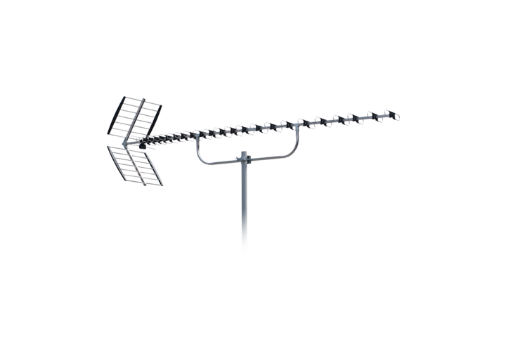

Ja kontao za vikendicu Iskra DTX-92 FCLT7 bez pojačavača ili DTX-92 GCLT7 sa pojačivačem. Međutim kad sam video koji kanali su u ponudi i u kom krš kvalitetu (720p i SD) odustao sam...
Biće neki internet i android TV sa EON ili Xplore TV aplikacijom 🙂
  • Like
Reagovanja: G17
Hrvatske ne, kako sam stavio skretnicu signal je minimum duplo gori a ne bolji, bez obzira da li bila 1 ili 2 antene na skretnici
Jedino pozitivno je antena, signal sa novim kablom i ovom antenom 90-100% na svim predajnicima koje hvatam iako je direkciona havata i sa strane predajnike i svi su manje vise skoro pun signal.
Sad sam video staru poruku, na kraju sam kupio onu prethodnu atenu, znači dve iste, nisam ovu triplex, ali verujem da su identicne
DTX-92 i košta lepo, jedino kvalitetno je hvatati glavni mux iz više država po meni jer je sve ostalo ili krš ili zaključano
