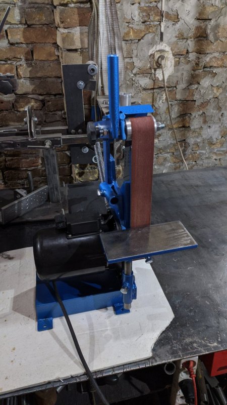

Danas sam zavrsio belt sander. Prvi deo je vec na YT a drugi upravo editujem... Evo par slicica kako izgleda
To je za mene naj praktičnija konfiguracija. Za sada samo okrenem ručni belt sander naopačke.
