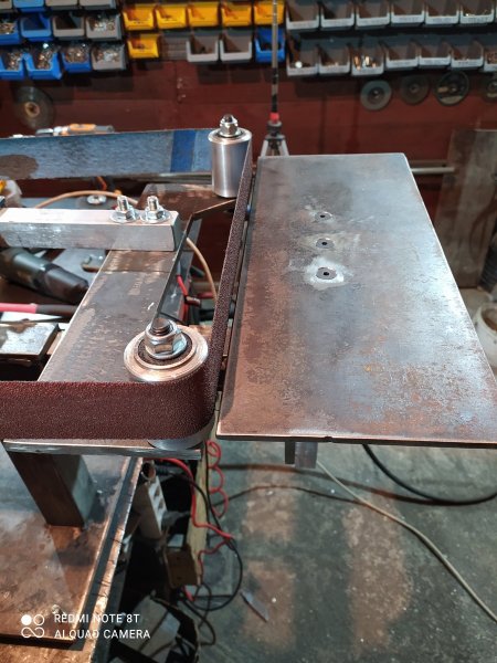

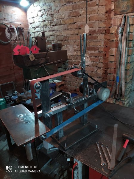

Uskoro zavrsavam ovaj grinder... Mogu vam reci da je daleko najbolji do sad! Mesavina Jeremy smitha i KMG grindera. Mesec dana sam probavao i gledao 1000000 videa na YT i uspeo na kraju da napravim sve iz svoje glave bez ikakvih skica i planova 🙂

Vreme je za serijsku proizvodnju Nemanja...
Ja sam u mojoj radionci u fabrici imao i horizontalnu šlajfricusamo sa mnodi širim beltom. Odlična za ravnjanje glava i ploča.
Sira smirgla mnogo povecava materijal a samim tim i cenu. Sto su siri valjci vece je opterecenje kad se zategne smirgla pa brze odlaze lezajevi, vece vibracije., treba jaci motor itd. Zato svi profi grinderi koriste do 60 max 75cm traku... Mada 90% se koristi 50mm.

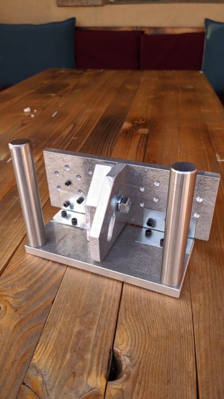

Evo danas sam uhvatio malo vremena posto veliki grinder ceka jos para ulaganja pa reko dok to stoji da probam da napravim nesto po prvi put... Ako znate sta je ovo?
To je oštrilica za noževe o kojoj sam pričao 👍
@NemanjaDk93 da li možeš da okačiš neki kraći video kako oštriš neki nož ?
Noz se ne ostri na grinderu. Na grinderu se profilise... Noz se ostri na dijamant kamenju... Taj bevel jig se koristi da se napravi jednaka ivica tj da taj deo sto se ostri bude tacno na sredini noza 🙂 Nisam bas ja u poslu sa nozevima. Ovo sto znam je od feedback-a ljudi koji koriste moj grinder, pa su mi davali neke savete itd...
Za profilisanje mogu da napravim neki video nije problem ali za ostrenje nisam strucnjak...
