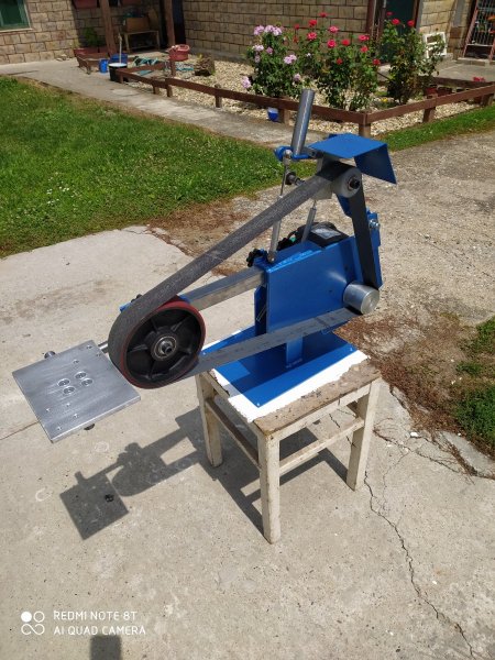

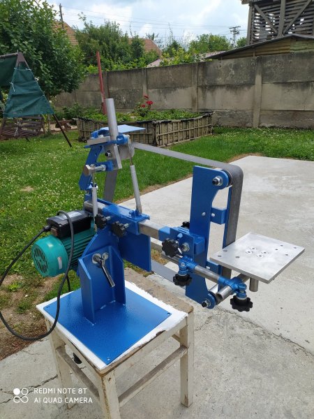

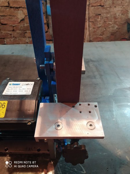

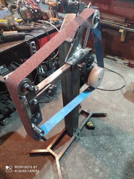

Posto volim da pravim razne masine od metala i za obradu metala, reko da podelim sa vama... Svaka kritika i savet dobro dosli 🙂
Ne znam koliko ste upoznati ali belt grinder se najvise koristi za pravljenje nozeva. Naravno, sluzi za obradu drveta, metala, inoxa itd.
Evo par slika masina koje sam napravio. Nisam profesionalac te i masine nisu profesionalne, ali svaka sledeca masina je bolja i bolja!
Takodje slobodno postavljajte slike ako vi nesto pravite sami 🙂

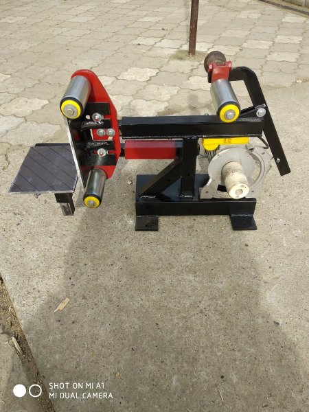

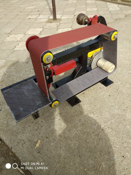

Trebala mi je masina da smirglam metal na odredjen ugao, takodje i da ostrim nozeve i burgije. I gledao sam na netu neku jednostavnu varijantu kako napraviti i reko ajd da probam. Na nasem trzistu ih gotovo nema, Jako slabo su rasprostranjeni. U americi recimo profi grinder kosta od 2000 do 3000 dolara.Ovo mi je prvi pokusaj, bukvalno od otpada sam naravio:

da li ti se desi da ispadne kaiš?

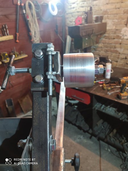

Mala profesionalna tajna. Kaiš najbolje drži i centrira se sam ako bar jedan valjak nije potpuno ravan nego malo ispupčen na sredini tj. kao blago burence, najbolje onaj pogonski.
treba imati i onaj šraf za centriranje
Tako je. Ja uvek taj valjak sto se namesta traka pravim podesivim za gore i dole ali i levo desno i naravno da je malo ovalnog oblika jer je traka stabilnija. I da nije ovalnog oblika traka ne sme da sklizne sa valjaka. Ako traka klizi to znaci da valjci nisu u ravni jedni sa drugima. Bukvalno pola milimetra igra ulogu...
Razlog sto pravim podesiv za levo desno je taj sto se tim eliminise greske pri varenju ili ako rupa za sraf pobegne malo pa valjak nije u ravni sa pogonskim valjkom. Posto ne mogu sve savrseno da napravim, ja napravim tako da se sve podesava i time eliminisem greske 🙂 Znaci taj deo sto sluzi za podesavanje centrirajuceg valjka ja napravim odvojeno od ruke koja je zateze i sa tim srafovima je pomeram levo desno dok ne nastelujem savrseno. Ali i to je odlicna stvar kad neko okrene smer motora zbog lakseg i sigurnijeg ostrenja nozeva, jer traka ne ide isto kad ide prema trebi i od tebe, drugacije se centrira...

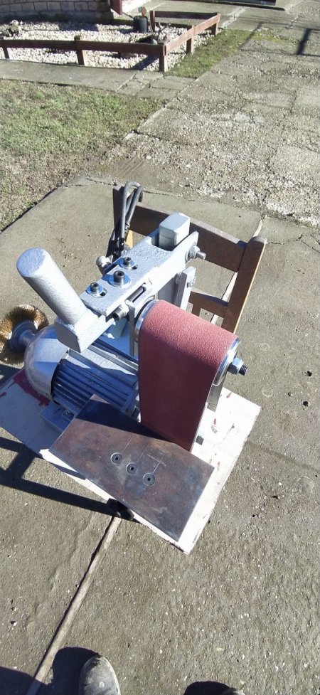

Evo par slika na sta mislim:

Jednom mi je izmakao sa oglasa industirijski, lepo uradjeno pogotovo ovaj plavi.
Imam na stanju jos jedan ovakav sivi. Napravio sam da prima traku sirine 100x915mm jer ima svuda da se kupi gotova... I dodao sam onaj dodatak kao za tocilo da moze da se stavlja zica, kamen, polirka po potrebi. Suoer je je nije bas tezak i malo mesta zauzima a radi sve😂

Jeste. 1.2kw i 2800rpm
Sve što si odradio izgleda vrhunski. Posebno mi se dopada ovaj sa čeličnom četkom. Da li si probao nekada na napraviš onaj dodatak kao deo za oštrenje noževa ?

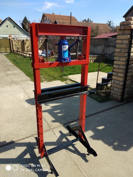

Jos nesto sto je neophodno u radionici je presa. Kretao sam od nicega i polako kupovao alat, pa sam pravio masine sta mi trebaju i sa njima sve brze i lakse pravio dalje sta mi je trebalo 🙂
Ima mnogo toga sto sam napravio ali za sad evo presa. Napravio sam vise komada, neke prodao ali najvecu i najtezu sam sebi ostavio, i mogu vam reci da je presa vrlo vazna u radionici...

Dobra je presa pogotovo za montiranje semeringa i savijanje metala.Nekoliko puta je bas bilo mucenje sa semerinzima.
Da da. Dizalica je 20t tako da je podosta jaka. Ja sam sa njom savijao flahove 20mm bez ikakvih problema. Takodje sam lezajeve na autu menjao, bukvalno ih ne oseti. Mada sam ih prestao praviti jer ih ima mnogo na oglasima, ima kineskih za 120e ili 140e. bukvalno me materijal za nju izadje 100e tako da je moja zarada mozda 15 20e 🙂 ne isplati mi se uopste jer je tesko nasim ljudima dokazati da su kinezi sa razlogom jeftini 🙂
