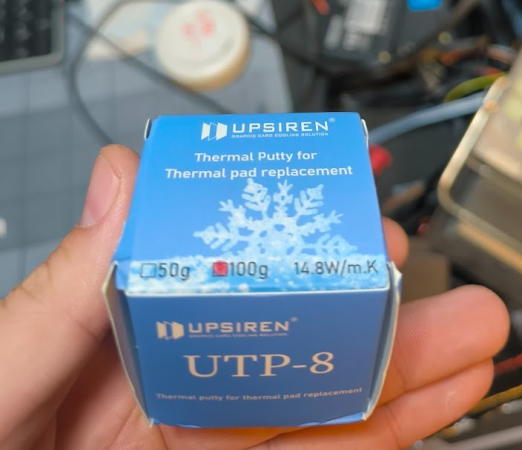

ja sam uzeo iz razloga sto meni treba za mnogo razlicitih stvari i onda mi je lakse ovako nego da uimam razne deboljine pa da se igram nikada to nisam voleo da radim. Ovo mi izgleda idelano za sve moje starije stvari sa full cover blokovima itd itd. Ne znam bas kako mislis da ti treba sposobnost koliko sam shvatio nama tu neke pameti li sam ja nesto propustio.
Da, za takvu upotrebu je žvaka odlična, ne moraš da razmišljaš o debljinama.
Ja sam skoro uzeo i mogu reci da sam jedva naneo. Za gpu i cpu sam koristio cm master gel koji sam isto jedva naneo. Rezultat je da je laptop mnogo tisi i hladniji. Malo opsirnije sam napisao u temi Odrzavanje laptopa u postu #332
Uzeo novu pastu za zube, prvenstveno ce se koristiti za GPU repaste, pa cemo da vidimo kako ce se pokazati na duze staze. Uskoro sredjujem dve 3080Ti pa ce biti dobar test.

@danilo989
Zanimljiv test moj drugar ima TUF 3080Ti, skoro svaka igra u 4K vuce ~400W ...javi kakve su razlike u temp
Šala, pošto pakovanje izgleda kao pasta za zube :D
Nesto mi to mnogo deluje, posto sam ja uzeo 50g za 1700.
Ima za 3500 100g.
Jel tacna specifikacija o termalnoj provodljivosti, ili je neka kineska rabota,pitanje je
Ne znam kako da proverim je li tacan podatak, ali zavrsava posao, meni je laptop mnogo hladniji i tisi.
