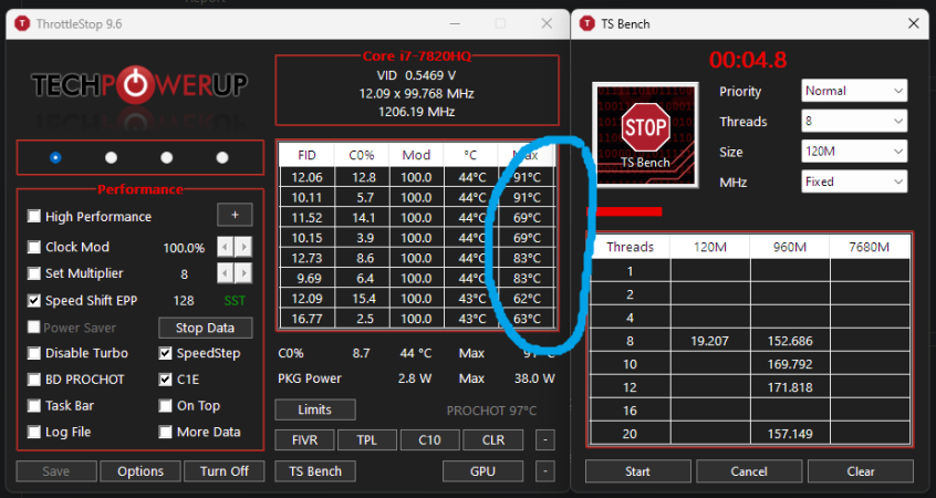

Ako neko razmišlja o kupovini Arctic MX-6 za laptop, evo kako se ponaša posle par nedelja, a i ranije. Ovo je nakon trećeg menjanja, prva dva puta sam mislio da sam nejednako pritegao hladnjak. Ovo je pritom posle nepunih 5 sekundi benchmarka.

Instaliraj HWInfo pa prati temperature barem 1h i onda pogledaj i Average i Max.
Ako je Average bas blizu Max onda imas problem, jer sam po sebi Max nije pouzdan pokazatelj nicega jer se ne zna koliko dugo je nesto bilo na toj temperaturi.
