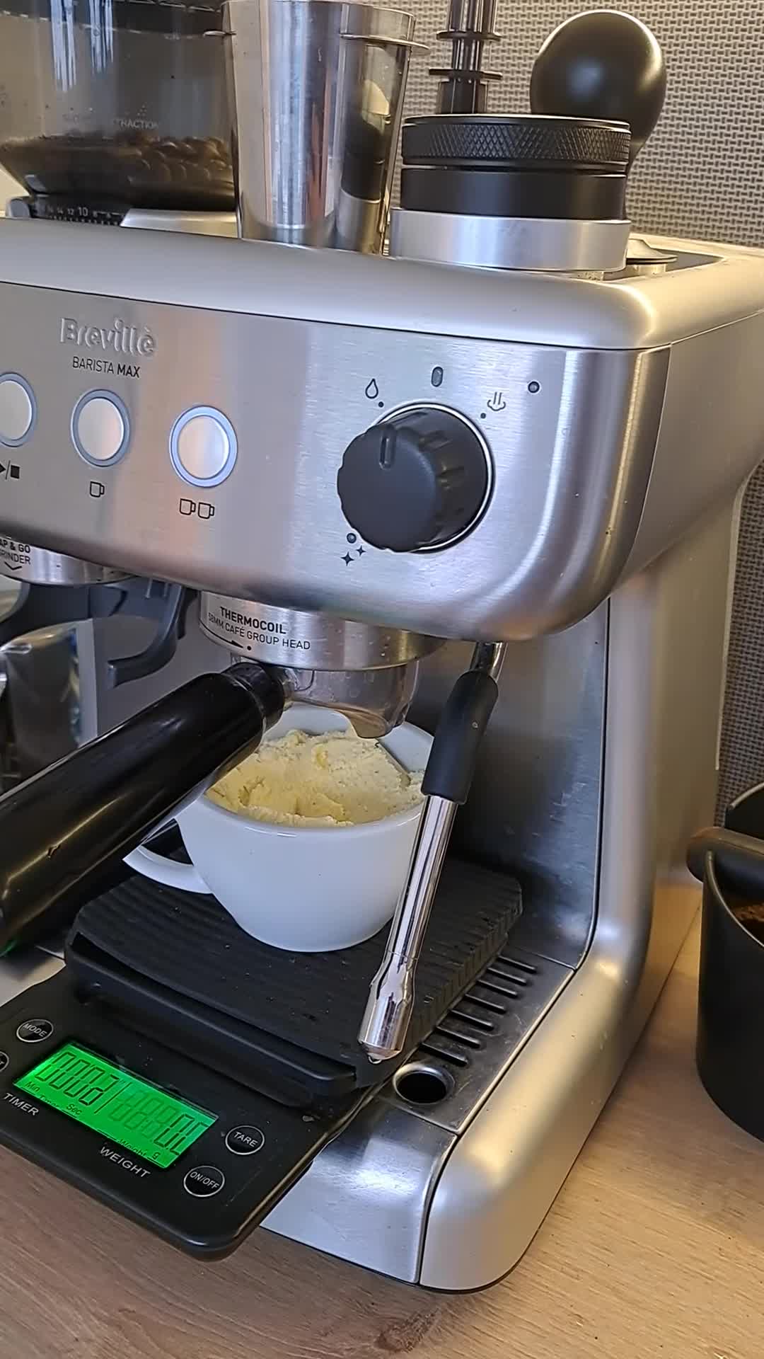

Približava se leto, pa sam rešio da probam da spojim dve stvari koje volim: kafa i sladoled...
Prvi pokušaj Affogato-a. I nije loše ispalo. Običan vanila sladoled, 3 male kugle, i dupli esspresso, kakav inače i pravim za kapućino. Direktno iz portafiltera preko sladoleda.
Pogledajte prilog 493003Pogledajte prilog 493004

Opet ja sa mojim Affogatom.
Ovog puta sam probao da masivno povećam količinu sladoleda. Po meni, na izgled nije onako lepo, kao kad su kugle sladoleda u pitanju, ali je veoma ukusno. Poslastica za ljubitelje sladoleda.
Po mom ukusu je prava količina kafe, a sladoleda ipak manje. Dakle između 1. i 2. verzije.
Usnimio sam i kratak video ekstrakcije:
Sve mi se čini da će ovo leto biti sasvim fino :) 🍨:coffee:
