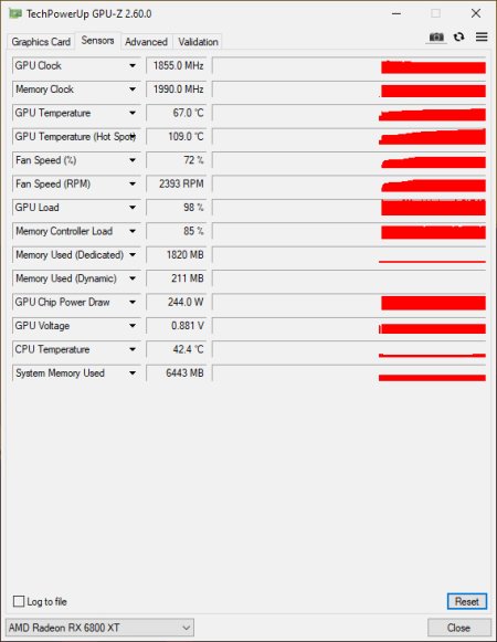

Za Furmark je normalno da je nizak napon, takav je tip opterecenja i zato se ne koristi za testiranje stabilnosti, jer u igrama je sasvim drugacije opterecenjeTakodje, Gpu Voltage mu je samo 0.881v, sto je prilicno nisko za taj cip - za vecinu 6800 XT se krece od 0.95-1v.
Ja nisam upratio da je @DangerousB naveo koji test je pustio. Vidim Gpu-z screenshot, i shodno njemu sam napisao svoje misljenje (za koje tvrdim da je 100% tacnoZa Furmark je normalno da je nizak napon, takav je tip opterecenja i zato se ne koristi za testiranje stabilnosti, jer u igrama je sasvim drugacije opterecenje
Iznad screenshota pise Furmark da je pustioJa nisam upratio da je @DangerousB naveo koji test je pustio
prije par dana sam odradio repaste jer mi je hotspot temp isla na 110cnakon 2 min u furmarku i nakon repaste temp spale
Ako se kartica upali i moze da pusta 3D pod opterecenjem 10ak minuta (i vise nego dovoljno da se u potpunosti zagreju i opterete cipovi, i zavrte ventilatori) to je i vise nego dovoljan test. Tih pola sata punog opterecenja nije realno niti simulira visecasovno igranje,cak ni nekog graficki prenaduvanog AAA naslova.@Markomaniax
Kazem mu da nakon zamjene paste treba Furmark test pustiti barem pola sata da bi se simuliralo visesatno igranje igara, i da bi se moglo tacnije reci da li je sada kartica ok ili nije - ovdje se vidi da je test pusten samo par minuta.
Za thermalne padove sam napisao zato sto je slika losa, a ako je neko prije njega mijenjao, mozda nije stavio odgovarajucu debljinu - pa da se obrati paznja. Inace, u 95+ % slucajeva, prilikom rastavljanja graficke, originalni termalni padovi ostaju na tijelu hladnjaka, dok su kod njega ostali na vram cipovima.
Tako da ne vidim sta je sporno u bilo cemu sto sam napisao.
