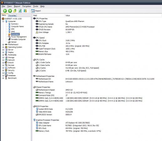

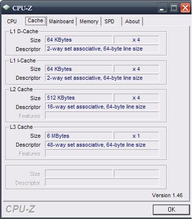

Tek sam ga ubacio pre 30 min. Cim istestiram sve, javlja rezove i postavljam slike.
Evo za pocetak malo skrinova:
Idle temperatura mi je trenutno 31-32 C, ali ce biti verovatno manja kada se pasta ravnomerno rasiri.
Tek sam je malopre stavio.
Koji program da koristim za test stabilnosti?

Pa napisao sam gore, trenutno je idle 34 C. 31-32 C je bilo jer sam zaboravio da zatvorim kuciste :d:wall:
Sa kojim programom da proverim stabilnost, posto orthos koji imam opterecuje samo dva jezgra?

koliko vidim sa onih slika cpu-z ti sasvim normalno prijavljuje kao x4 b50. ***. to ti je taj. neće pisati x4 955.
