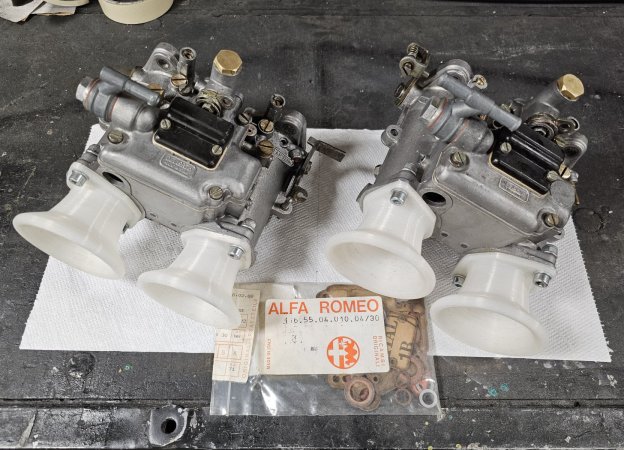

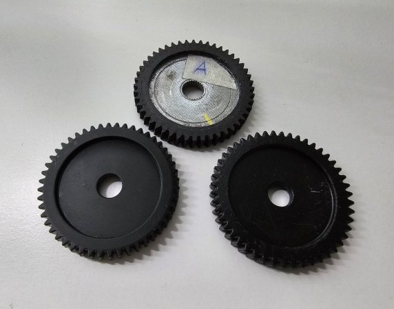

Medjutim, mene zanima situacija gde bih stampao neki deo koji je, npr. ostecen kod auta. Nebitno sta je, Ali zamisli odstampas taj deo, stavis ga na njegovo mesto ispod haube, i...on se iskrivi (istopi) od vreline koja prisutna pod haubom. Mislim...cilj je odstampati deo koji ce da traje.
To zaboravi u startu. Ispod haube su nenormalne temperature i oscilacije toplo-hladno, vibracije, itd. Sto se automobila tice mozes da stampas neke ukrasne elemente, eventualno neki zupcanik koji nije previse opterecen (a i tu racunaj da ce da traje krace od fabrickih).
Meanwhile in Serbia:
(ostavicu kolegi da sam postavi slike)
Haha, hvala Duke. 😁 Par primera od mene sa tim 'nemogućim' delovima za automobile.

Sve je to lepo dok ne zavrse u turbu i sl, kao i neki fabricki i ozbiljniji aftermarket delovi... Ja sam stampao zupcanike za gepek, pukli posle manje od godinu dana, onda pravio kalup pa topio najlon u kalup, to drzi vec skoro dve godine. A i to je daleko od fabrickog
Sve je to lepo dok se sportista ne povredi? Za sve postoji faktor rizika, omašiš toleranciju pa pukne klip između karika... niko i ništa nije savršeno, niti večno. 🙂 Postoji preventiva, kontrola, unapeđenje, zamena, itd. To što nekome radi ili ne radi bilo šta, nije ni pravilo niti treba nekoga da sputava u svojim namerama.
Takodje treba napomenuti da rolna nekih materijala koji se koriste na gornjim slikama kosta kao neciji stampac.

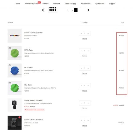

Na Bambu sajtu (lepo) pise "Both printer and add-ons must be added to the cart for extra discount to apply."
Sve sam stiklirao sta zelim i na kraju kliknuo na 'Add to Cart', medjutim popust mi obracunava samo stampac i hotend. A na 3 filamenta koji treba da budu 17.99, mi pise da su 25.99 eura.
To su bas oni filamenti koje sam jedino i mogao da izaberem na 'sales' stranici (nisu dodavani nikakvi naknadno ili neki koji ne ulaze u popust).
Recite mi sta radim pogresno?
Osim... ako Bambu sajt ne zeli da salje u jednom paketu printer i filamente (posto sam video da imaju razlicite cene slanja za printere a razlicite za slanje filamenta).
Mozda ne moze sve zajedno?
EDIT:
Izgleda da za filamente samo tako pise, a da je popust vec uracunat s'ozbirom koliki je krajnji iznos.

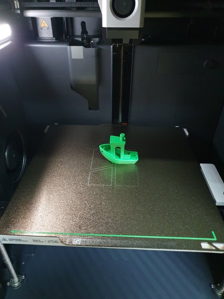

Odradjen prvi test print (PLA).

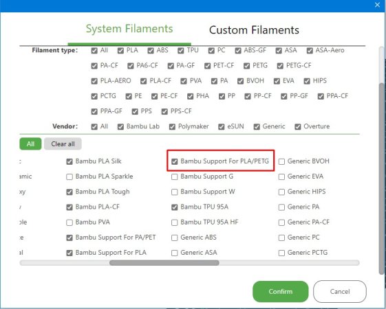

Da li moze neko da mi kaze kako da nateram Bambu P1S da koristi Bambu Support (filament)?
Vise ne znam sta da isprobam. Svaki put mi za support koristi PLA filament kojim mi inace stampa i sam model.
Evo kako sam do sada pokusavao:
1, Pokrenem Bambu Studio i ucitam *.stl fajl modela koji zelim da stampam
2. Na 'Preview' tab-u:
- pod opcijom 'Set Filaments to Use' stikliram 'Bambu Support For PLA/PETG'
- zatim pored osnovnog (zelenog) PLA filamenta, kliknem na '+' i dodam drugi filament da bude 'Bambu Support for PLA/PETG'
- pod 'Support' stikliram 'Enable support'
3. Na 'Device' tab-u gde imam prikaz filamenta koji se nalaze u AMS-u, izaberem zeleni PLA i kliknem 'load'. (takodje sam probao da izaberem 'Sup. PLA' i kliknmem na 'Load'.
4. Vratim se nalzad na 'Preview', i kliknem na 'Slice All'
5. Zatim idem na File > Export > Export G-code...
6. Dobijeni *.gcode fajl prosledim preko FileZilla-e na stampac a zatim aktiviram stampanje nakon sto izaberem taj .gcode fajl i kliknem na print.
Pa ipak, konstantno mi stampac trosi PLA filament i za sam model (naravno) i za support, iako je suport filament (bele boje) prisutan u AMS jedinici..
Da li neko zna zasto i gde gresim?
    95.5 KB · Pregleda: 33
    55.1 KB · Pregleda: 30
Filament for supports ti nista ne govori?
Totalno sam prevideo taj deo u podesvanjima. Mislio sam da je logicno, da ako enable-ujem 'support' i pritom 'dodam' support filament, da printeru to dovoljno govori da zelim da koristim support filament (mislim, zasto bih ga inace 'dodavao').
