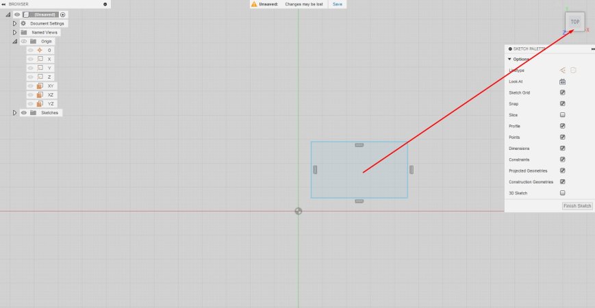

kako si postigao (bar tako vizuelno izgleda)
vizuelno je, ravna je povrsina. Zavisno od potrebe, zaobljene povrsine se rade na vise nacina. Kao sto rece Gedora, uvek imas minimum 3 nacina za nesto da odradis.
Medjutim ako je npr. objekat kvadrat i u njemu zelim da postavim krug, nikako ne mogu da nadjem opciju da centar kruga bude na mestu preseka dijagonala tog kvadrata.
Dosta ti je jedna dijagonala i kada priblizis mis sredini iste, pokazace ti gde je midpoint.

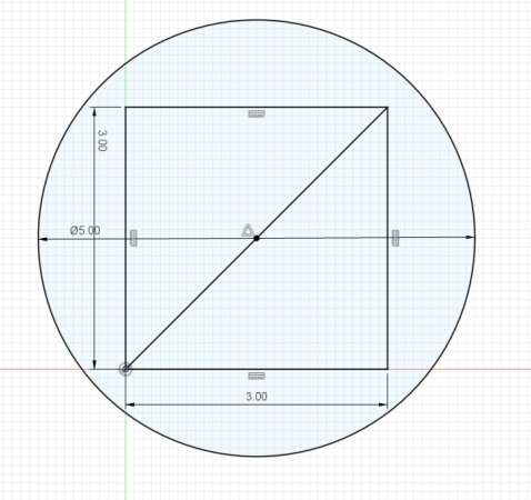

Ja ne verujem da potrosih 3 sata svog slobodnog dana da ukapiram kako se centrira fcking kvadrat unutar fcking kruga.
Znaci imam krug precnika 5mm. Imam kvadrat sa stranicama od po 3mm. Povukao sam 'line' da dobijem dijagonalu. I vucem fcking kvadrat unutar tog kruga ocekujuci da ce se 'nesto' pojaviti kada otrpilike sredina dijagonale bude kod centra kruga ali NISTA.
Da li moze neko da mi objasni, onako k'o detetu od 5 godina, kako da centriram jbni kvadrat unutar kruga?
(malo je reci da sam besan, da se ne moze ovako prosta operacija odraditi 'prosto' vec trebam da se dovijam okolo naokolo, ne bih li odradio ono sto zelim.).
A moguce i da mi je vrucina udarila u glavu pa mozak ne funkcionise kako treba.
Neverovatna mi je cinjenica da se dva kruga centriraju jedan unutar drugog pritiskom na 'concentric' dugme, ali da ista opcija ne postoji za kvadrat, pravougaonik, ...nemam reci.
Hvala unapred!
Uhvatiš kvadrat na sredini dijagonale (midpoint) i voziš do centra kruga (center). Da li su ukljčene te opcije pojma nemam jer nisam u tom programu a u nekom drugom deskovom to je osnap meni i biraš šta će ti biti uključeno. Ceo posao max 10 sec. komanda pomeri/izbor objekta/polazna tačka (midpoint)/novo mesto (center) i gotovo. Skloni kvadrat od kruga jer moguće da zbunjuješ program jer su i midpoint i center jedno do drugog i ne zna šta da izabere, i njemu je vrućina
Dovedi kvadratić na liniju kruga da vidiš da li će markirati centar. 🤣
Ne znam, mozda ja jednostavno ne kapiram sta mi pricate.
Ali evo, dosao sam na drugu ideju, i 'uspeo' da odradim, iako verujem da postoji mnogo brzi nacin.
Dakle, palo mi je na pamet da kreiram krug unutar kvadrata. Pa ako uspem da ga postavim u centar kvadrata, da mu (krugu) samo kasnije promenim dimenziju precnika na 5mm, cime bi krug 'porastao' izvan kvadrata, tj. kvadrat bi tada bio unutar kruga.
Evo sta sam radio:
1, Prvo sam napravio kvadrat sa dijagonalama od 3 mm. I unutar njega kreirao krug sa 'random' velicinom precnika.
2. Zatim sam ubacio 'line' koji je dijagonala tog kvadrata:
3. Zatim sam (drzeci CTRL) selektovao (kliknuo) na 'Vertical Constraint' i na 'Horizontal Constraint'
4. Zatim, dok su oba 'Constrainta' bila selektovana, uradio 'mouse-over' iznad centra kruga (i linija kruga je 'dobila boju').
5. Zatim sam kliknuo na centar kruga i drag-ovao (povukao) ga u pravcu gde sam mislio da je otprilike sredina dijagonale kvadrata, sve dok mi se nije pojavila 'ikonica' trougla:
6. Nakon toga, koristeci 'Sketch Dimension' opciju, umesto trenutnog precnika kruga, upisao sam da izmeni precnik kruga na 5mm:
.7. Da bih na kraju dosao do onoga sto mi je trebalo:

Sledeći put izaberi pod kvadratom onaj koji se crta prvo birajući centar kvadrata i poklopi isti sa centrom kruga. Centar rectangle i onda klikneš na sredinu kruga. 🙂
Auuu...Hvala!
Odmah sam isprobao. Mnogo brze.
I upravo shvatio na sta jos uvek ne obracam paznju. Zaboravim da su ikonice na 'toolbar-u' za kreiranje necega gde je nesto odredjeno kao default. Pa samo kliknem. Zaboravim (smetnem s'uma) da idem na 'create' pa iz padajuceg izaberem 'rectangle' pa dalje koji 'tip' rectangle-a. Totalno sam prevideo da tu pogledam.
Jos jednom hvala! Mnogo brze!
Imas jos brze, tj pravilan postupak:
Nacrtas kvadrat i dijagonalu.
Nacrtas krug bilo gde.
Dok si u sketch-u gore u sredini imas Constraint opcije.Kliknes na trougao tj Midpoint pa na centar kruga pa na dijagonalnu liniju.
Voila!

Treba mi pomoc. Dakle sinoc je Fusion zatrazio update, koji sam mu dozvolio. Nakon update-a i restarta, bio je toliko 'pametan' da mi zakaci 'obavestenje' kako koristim verziju wondows-a koju vise ne podrzava Microsoft (Win 10 LTSC 2021), i koju (sada) ne podrzava ni Autodesk. Inace LTSC 2021 je podrzan do 2027 od M$-a, ali nije njihovo da me obavestavaju sta podrzava a sta ne podrzava M$.
Ucitavao sam neke gotove modele, ali nisam kapirao zasto kada ih rotiram za 90 stepeni, neki delovi se rotiraju kako treba, a neki nekako...'pod uglom'.
Danas probam da napravim obican pravougaonik na XY osi. Uvek je taj 'plane' postavljao sa TOP view. Sada mi postavlja kao 'FRONT'. Nasao sam da u gornjem desnom uglu (gde je 'home' za rotaciju), ako uradim desni-klik na kocku imam mogucnost da izaberem 'Set current view as TOP', i F360 tada postavi view kako treba. Medjutim ne znam kako da mu to postavim da bude default jer pri kreiranju drugog 'new design-a', on opet sve ponavalja isto.
Znaci biram XY osu, koja je 'lezeca' tj. trebam za taj XY plane da imam TOP view, ali F360 ga postavlja kao FRONT. Otisao sam na reddit i vidim da ima ljudi koji se zale.
Zna li neko kako da sve vratim da bude kako treba. Koliko se secam 'ovo gore opisano' nisam nikada menjao. Uvek je default bio da prilikom izbora XY plane-a ,da mi stavi TOP view jer je taj plane po default-u 'lezeci'. Jer inace cak i u 2D-u, XY ose gledate 'odozgo'. Z osa dodaje trecu dimenziju. Sada je to poremeceno sa novom verzijom Fusion 360.
Kako da vratim to da bude kao pre update-a?
(u pitanju je trenutno najnovija verzija 2.0.20754 x86_64)
^ Proslo vreme za EDIT. Evo kako to izgleda:
^ Medjutim, kada kreiram 'new design', opet isto. Povrsinu koju kreiraju XY ose (XY plane), mi gleda kao 'uspravnu' (a ne 'lezacu') i postavlja je kao FRONT view, a ne kao TOP view.
EDIT: Ok, nasao.
U podesvanjima pod General > Default modeling orientation > promenio sa 'Y up' na 'Z up'. Brate mili. Zasto menjaju podesavanja, i da li ima neki config fajl koji mogu da backup-ujem da sprecim slicne situacije u buduce?
