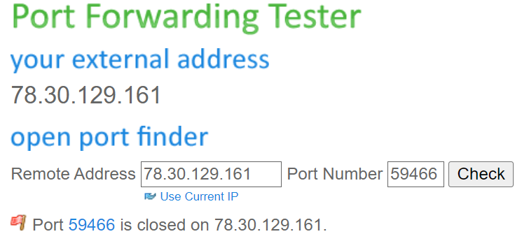

Internet super radi. Jedinu zamerku koju imam je to što mi ne deluje da mogu da forward-ujem portove. Ako odem ovde i unesem broj porta iz qBittorrent-a, piše da je zatvoren. Da li neko zna zašto? (Neću biti u stanu za vikend pa ću tek kasnije moći da testiram eventualno rešenje). Evo rezultata testa:1000041450.jpg
Postajem prilično siguran da sam iza CGNAT-a. Ovo je rezultat ovog testa sa Yunet-om:
Isti test kada uključim VPN:
Deluje mi da upload za torrente mnogo bolje radi sa VPN-om.
Ja sam se za Yunet opredelio zbog kratke ugovorne obaveze, ne zbog statičke IP adrese, tako da nisam nešto razočaran. Ali mislim da ljudi treba da znaju da je sitacija ovakva.
Nadam se da si svestan da taj konkretni port checker sajt NE podržava proveru UDP portova.
Nisam svestan. Znam da kad na SBB mreži testiram port preko tog sajta, rezultat je da je taj port otvoren (ako je qBittorrent uključen).
Da li možeš mi kažeš kako drugačije mogu da testiram da nisam iza CGNAT-a?
(Prošlo vreme pa ne mogu da editujem.)
Izgleda da sam pogrešio. Sada mi deluje da Yunet omogućava konekcije na UDP portovima, ali ne i na TCP portovima. Barem tako deluje na ovom sajtu.
Ne znam kako to utiče na internet vezu niti zašto Yunet to radi.
