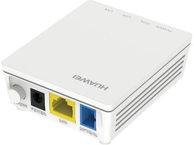

mozes li da slikas taj konverter? To je prepostavljam ONT uredjaj na sta mislis u koji ide opticki kabl iz optickog kaplera, a onda iz njega ide RJ45 do rutera.

Huawei HG8010H V2
Hvala. Pretpostavio sam da je to to, ali reko' da pitam.
Prednost yunet-a je statička javna IP adresa (nema CG-nat kao yettel) i to što radi eon U mreži, tj. svi kanali. Jeftino se može rešiti ili čak zameniti za neki striming servis. To je taj media converter (ONT) koji ima samo jedan port, a dobija se i sasvim pristojan ruter.
Jedna glupost u vezi sa njim, antene ne mogu da se skinu.
