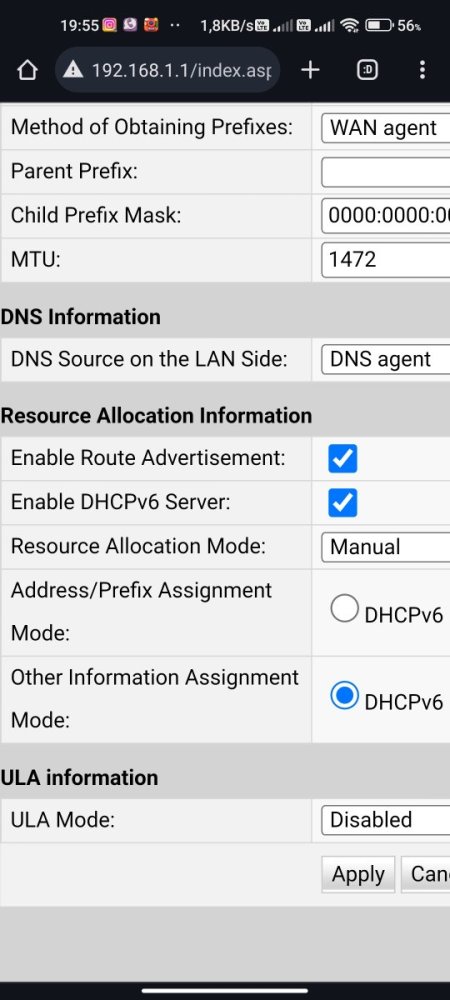

Jel ima neko problem sa wifijem na 13T Pro? Jako veliki problem imam radi 10ak sekundi normalno i onda nista ne gubi konekciju ali nije aktivan, onda ga ugasim i radi opet savrseno 10ak sekundi i opet isto. Recimo uradim dva speed testa ili tri zaredom i onda prekine veza.

Pominjano je čini mi se, na ruteru probaj da nađeš personal IPV6 DNS server, Announce DNSv6-server ili sličnu opciju, isključi je i vidi kako se ponaša.
Softver je generalno neispeglan, ali to je tipčna Xiaomi boljka.
Da nasao sam to na netu i jedino to nisam probao ostalo sve jesam i ne pomaze.
Mislim da kod mene na ONT-u nema te funkcije osim ako nije Enable Route Advertisement ili ova druga Enable DHCPv6 Server.
Ili trebam na drugom mestu da trazim?
Baš tako, isključi obe slobodno ako ne koristiš ipv6
Ok, sad cu da probam pa javim.
Edit: Nista, isto.
Edit: Nista, isto.
