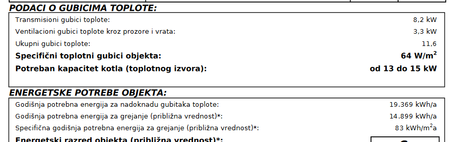

Da, kao sto je don napisao, naziv ume da zavara jer se snaga menja pogotovo kada temp ode ispod nule.Da li kada se uradi proračun potrebne snage taj proračun vazi za bilo koji izabrani uredjaj?
Da li ste vi zadovoljni vasom pumpom?
Kada bi ste ponovo ugradi ali da li bi odabrali isti uredjaj?
90%, sama TP je super ali je moja greska sto sam slusao instalere i uzeo vecu nego sto mi je potrebna. Trebao sam 10kw imam 16kw.
