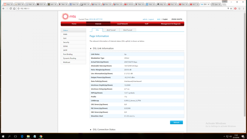

Stigao VDSL, evo slike parametara sa adsl-om i sada sa vdsl-om
inace udaljen sam 569 metara od centrale, eto da zna neko sta moze da ocekuje :)
Zasto je interleave delay za up samo 2ms?
Koliki ti je ping, ne bi trebalo preko 16..
Kako je moguće da promenom modema i prelaskom na VDSL i parametri budu ovako drastično promenjeni?

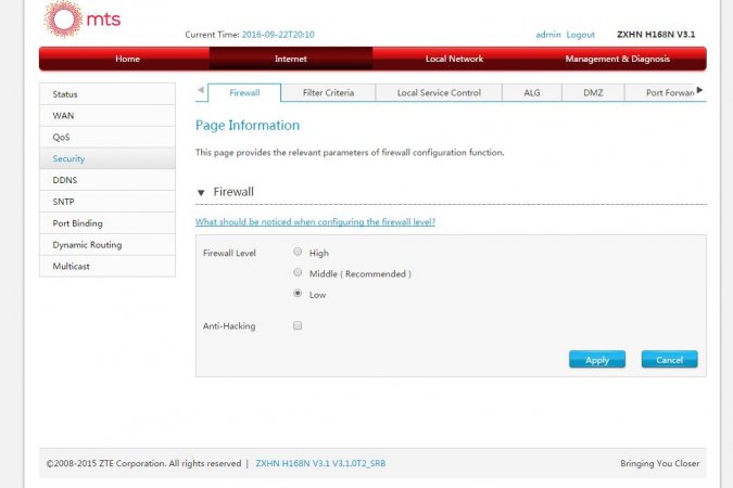

Pozdrav, evo da se i ja ukljucim malo u temu...naime imam jedan malo neobican problem...pre par dana ukljucen mi je VDSL2 i ovako sve radi ok, medjutim...desava mi se da prilikom igranja World of Warships igrice ruter ume da se resetuje, odnosno desava se da se pogase sve osim Power lampice na njemu, i naravno izgubi mi se veza sa Internetom. Sinoc mi se desilo tri puta u toku igranja. Danas ceo dan gledao You Tube nesto malo skidao i nije se restartovao nijednom. Vidim da je na njemu nemoguce iskljuciti Firewall, ima samo podesavanja za High, Middle i Low pa me interesuje da li je moguce da ga on zeza i zna li neko da li je uopste moguce iskljuciti Firewall na ovom modemu?
Inace modem je ZTE ZXHN H168N V3.1.
Evo i slike statusa sa rutera, ako moze neko da mi kaze da li je ovo OK, posto se ne razumem bas u ove parametre...
Hvala unapred na odgovorima!

Da li ti u tom trenutku kad se resetuje modem ne sijaju ni lan lampice kao ni wifi?
Ako je to slusaj onda zovi i trazi da ti promene modem, taj je riknuo...

Ne zovi nista i ne diraj nista, ovo je odlicno za interleaved data path... Uzivaj samo u novom netu.. :bottle::bottle:
Ako je to slusaj onda zovi i trazi da ti promene modem, taj je riknuo...:
Haha, pa kad je vec riknuo za tri dana koriscenja, izvadio sam ga glanc novog iz pakovanja:)...moracu da zovem...jednom mi se resetovao modem ali uglavnom se ugase DSL i Internet lampice dok ostale rade...evo sad sam probao i sa Tenkovima isto se izgubi veza kao sto sam prethodno opisao.

Jel moze neko da mi objasni zasto je Output Power up u velikom minusu od -18.8 dBm a kad povezem direktno u uticnicu bez telefona i splitera tad pada na -20.1. Modem je ZXHN H168N V3.1 :)
Link Status Up
Modulation Type VDSL2
Actual Rate(Up/Down) 2047/51199 kbps
Attainable Rate(Up/Down) 37073/117016 kbps
Noise Margin(Up/Down) 31/21.3 dB
Line Attenuation(Up/Down) 0/3.6 dB
Output Power(Up/Down) -18.8/13.8 dBm
Data Path(Up/Down) Fast/Fast
Interleave Depth(Up/Down) 1/1
Interleave Delay(Up/Down) 0/0 ms
INP(Up/Down) 0/0 symbols
Profile 17a
LinkEncap G.993.2_Annex_K_PTM
CRC Errors(Up/Down) 1/1
FEC Errors(Up/Down) 4/0
HEC Errors(Up/Down) 0/0
Showtime Start 0 h 49 min 20 s
