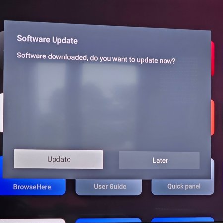

Sta ce to biti da sam dobio update preko tv. 65c635
Vidim ima update i za Google TV home i tv setup u prodavnici.
Update je poslednji V620 sad sam proverio i na Telegramu.
    101.2 KB · Pregleda: 45
