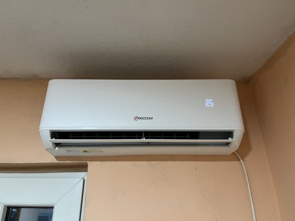

Danas ugradjivao ovu Frozzini, iskreno, klima me izuzetno prijatno iznenadila. Ovo lagano moze da parira nekim skupljim klimama. Kvalitet plastike na zavidnom nivou, tiha spoljna jedinica, ima dobar protok vazduha na unutrašnjoj, prilično zahvalna za montažu. Sve to za 385€.
