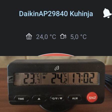

Ne bih se složio da ne služi ničemu. Evo kod mene u dnevnoj sobi, Hisense klima prikazuje prilično tačno temperaturu u sobi. Identično kao merač koji je dijagonalno na drugom kraju sobe i dosta niže postavljen u odnosu na klimu. Tačan je kad je klima isključena i kad hladi. Kad greje, onda laže, dodaje, baš zbog toplog vazduha koji ostaje tu oko UJ . Ali to je ok
ta ocitanja obicno nisu bas precizna
Kod mene na Daikinu na 4 metra od klime i metar visine izuzetno precizno pokazuje temperaturu.

Kazem za senzor temperature koji bude u unutrasnjoj jedinici
Upravo na taj senzor i mislim. Pokazuje 24°c isto kao i termometar udaljen 4 metara dalje na metar visine. Kod mene je baš precizan.
    98.9 KB · Pregleda: 53
Pa fino bogme. Nisam ni jednog kineza vidio da mu je ovo precizno, sto klima vise radi od paljenja to je nepreciznije

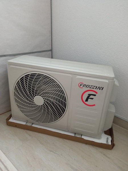

Montaža je trajala 2,5 sata. 3 metra instalacija, svaka cijev zasebno izolirana, vakumiranje urađeno. Klima je u sobi od 10 kvadrata sa dva vanjska zida i nalazi se na spratu kuće bez ikakve izolacije, iznad nje je potkrovlje, na krovu samo crijep. Vrata su otvorena i dogrijava dugački hodnik, temperatura setovana na 26°C u modusu grijanja, fan2, i stabilno održava sa 136w. Vanjska temperatura je bila 17°C. Jedina stvar koja mi smeta je što čujem blagi "naponski zvuk" u sobi. Taj zvuk pravi vanjska jedinica čak i kad je klima isključena. Ne znam da li je to normalna pojava jer mi je ovo prva klima.
    136.9 KB · Pregleda: 26
Taj zvuk nisam čuo ni na jednoj od svojih klima.
