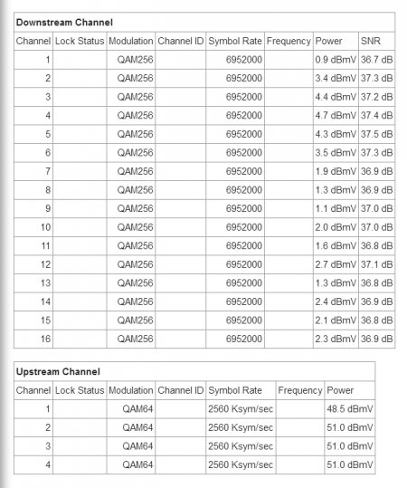

Stari dobri Exe Net, paket 250/80, mereno na mobilnom telefonu, konstantna brzina i stabilnost. Optika.

Ipak otvorena sva 4 kanala u upstreamu. Iako nemam prekida i dobijam maksimalnu brzinu da li su dobri ovi rezultati? Pogledajte prilog 315401
Tvoj modem je mrtav odavno samo još nije svestan toga.😆
Stvarno čudno. Mislim, nisam mogao da testiram limite na njemu jer mi je signal srednji, nikako da ga oborim dovoljno. Ali jeste mi jedno vreme išao na +9 i počeo da zeza vezom ka MOVE boxu. Isto ga čupao pa štekao i resetovao da malo snizim parametre. Međutim, nemam pojačivače i prigušivače dovoljno jake da vidim dokle može ići. Kod Pošte je Arris jednom otišao preko -8 i potpuno blokirao. Morao sam otkačiti razdelnik da ga rasteretim a posle vratio i držao se oko -7.
