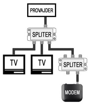

Upravo sam dodao spliter pre modema ne bih li oslabio signal pa da ispratim da li će i dalje biti zabadanja modema.
Slika signala pre dodavanja splitera
Posle dodavanja splitera

Ako je neko petljao sa ovim interesuje me stanje kod njega i da li ovo ima smisla raditi?

Po meni bilo je bolje pre splitera(mada ni tada nije idealno jer je upload visok). Sada kada je dodat upload ne valja jer je prejak.
Idući put gledaj da sliku isečeš kako ne bi previše otkrivao privatne "delove".😊
Petljao sam ja baš danas kod mene: bez, sa jednim (aktuelna situacija) i sa dva splitera.
Naravno da ima smisla tako raditi prema SN tehničarima, pitaj kolegu @vatrogasac53.
Njemu je stavljeno ovako:
Ako pitaš da li tako treba uraditi, tj, je li ispravno? Ne, naravno da nije. Spliter razdvaja signal i unosi gubitke kao posledicu toga. Za svrhu slabljenja signala se namenski koristi OVO. S takvima možeš izabrati koliki gubitak hoćeš (ima ih raznih), možeš staviti onaj koji slabi samo Downstream, onaj koji slabi isključivo Upstream ili onaj koji deluje u oba smera. Spliter svakim deljenjem signala dodaje 3-4dB gubitka.
Downstream ti je skoro idealan sad po parametrima, međutim Upstream je na samoj gornjoj granici. Napominjem da to zavisi od situacije do situacije i modela modema. Moguće da može da gura i preko 55 bez problema.
