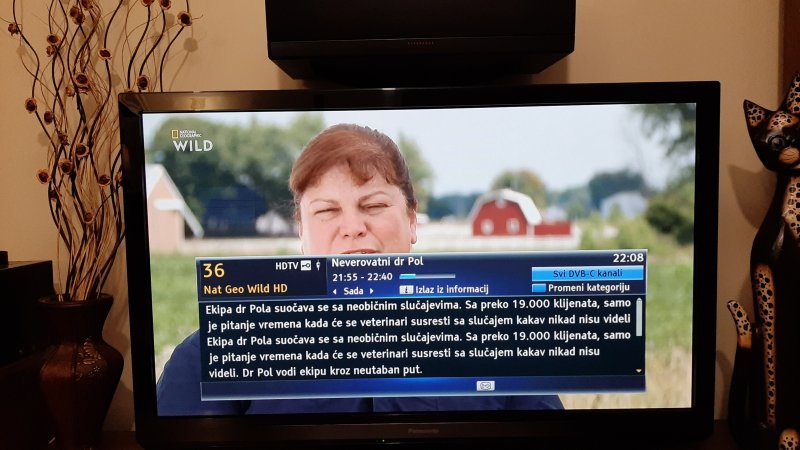

Da, znam ovo, to sam i napisao.
    559.1 KB · Pregleda: 185
Verujem, ali ti si bio Kopernikus, koliko se secam? razlikuju se izgleda i dalje
