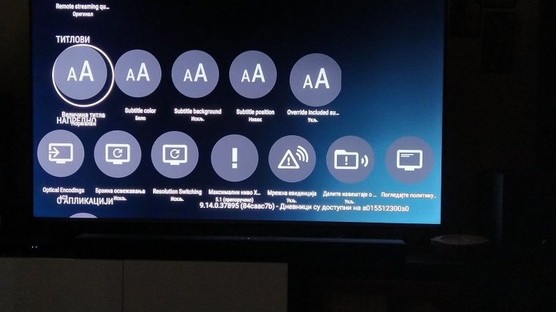

Mala pomoc za verovatno najstarijeg clana na forumu.U pitanju je Hisense 55 U7QF.Aktivirao sam Plex i naravno gledam filmove i serije bez prevoda.Moje pitanje a i pomoc kako instalitati i koji program za titlovanje filmova.Moze i link ili upustvo za instalaciju.Nisu mi mnoge stvari oko komp.nepoznate jer sam svoj radni vek proveo u telekomunikacijama,ali vreme i nove tehnologije su me pregazile.
Pa imaš nekoliko opcija - konkretno, sada i sam Plex ima opciju da pretražuje titlove. Recimo da pustiš film i da pauziraš, otvoriš onaj menu za titlove - tu treba da ima i search. Još uvek nije odličan, ali radi dovoljno dobro.

Probao sam prvu opciju i nisam video da u meniju postoji pretraga.Samo da se izaberu fontovi.

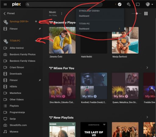

Kako u Plex-u da vidim dva plex servera?
Jedan je lokalni NAS, drugi je Seedbox. NAS vidim, ali Seedbox ne.

Imam placen Plex pass, oba servera su prijavljena na isti nalog i vidi samo NAS server.
Kad se logujem na server preko adrese Seedboxa, isto vidi samo podatke sa lokalnog NAS-a.
Da li on automatski treba da ubaci seedbox na listu servera ili ja treba nesto da podesavam?

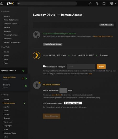

Mislim da ništa ne treba da podešavaš, sam bi trebao da skonta da su oba servera na tvom nalogu, nebitno gde se fizički nalaze, i da ih oba prikaže u dashboardu. Proveri u podešavanjima da li je svaki server vidljiv (fully accessible) od spolja. Meni se ponekad dešavalo da mi tu stoji "limited connectivity" pa bi onda zezalo ali generalno nišra specijalno nisam petljao da bih dodao oba, prosto sam se ulogovao na oba i sami su se pojavili u dropdown listi.

Da li pod Settings > Generals ti stoji napomena za Claim server?

Ovo je čudno ponašanje. Trebalo bi da vidi server sa seedbox-a. Ako otvaraš njegovu lokalnu web config stranicu.
Koji seedbox provajder je u pitanju? I jel imaš podešen SSH pristup tom seedbox-u?
