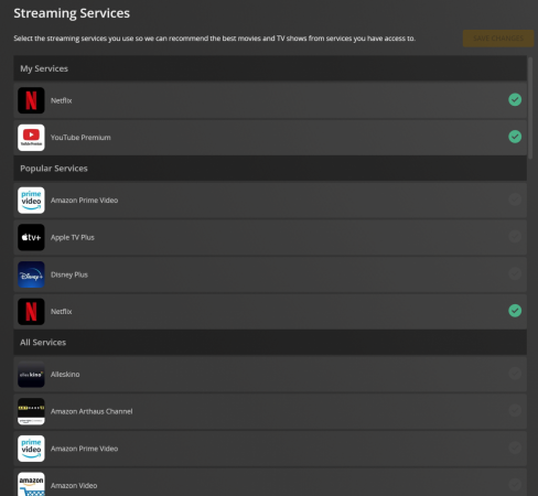

Ovo je samo pregled kataloga i možeš da dodaš neki naslov u Wathclist.
Ne postoji mogućnost da ga iz Plexa gledaš direktno, tj. nije kao Netflix ili HBO addon za Kodi.
Stvarno? Ja skapirao da će raditi upravo to da možeš iz Plexa bilo koju platformu da pokreneš. Onda je ovo besmisleno, jer info o watchlist imam u Traktu već.
Stvarno. I ja sam mislio da će moći, pošto Tidal radi iz Plex interfejsa, ali sami kažu da ne.
Does this mean I can play [streaming service] content in Plex?​
If you select an available Plex Media Server or Plex’s own streaming service, then you can obviously play the content in Plex itself. Content from other streaming services does not play in Plex, though. For most platforms, when you select a non-Plex streaming service that’s available, you’ll be taken to the app you already have installed for that corresponding service. And, for most services, you’ll also be taken directly to the item you chose.

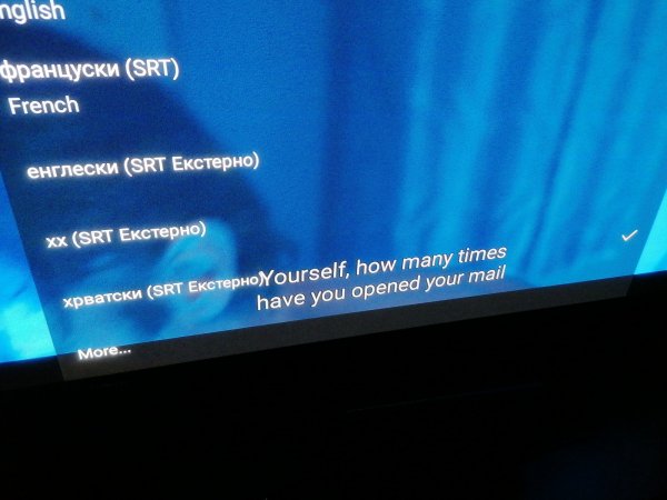

Sad moja muka plex na eonu pusta samo eng titl cak iako je hrvatski ili srpski stikliran. Kako da ga resim ali bez transkodovanja?
P. S. sad mi covek na drugoj temi kaze da je ovo stari problem. Jel moguce da ovo ne isprave da forsira interni prevod iako postoje odabrani eksterni. 16495445732945843237526028123228.jpg
Ako imaš Plex aplikaciju na TV-u, probaj preko nje da pustiš. Meni prikazuje izabrani titl bez ikakvih problema.
Sta ti stoji u settings pod "burn subtitles" ?
Ako ti stoji only image formats, prebaci na automatic pa probaj eksterni prevod da pustis.
