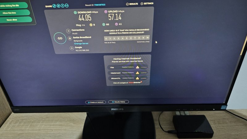

E ovako. Pod ugovorom sam na EON Premium sa internetom 600/60. Do pre nekih dva meseca sam imao onaj Tehnicolor ruter. Često je pucao Wifi. U poslednje vreme i po pet šest puta dnevno. Onda su došli serviseri i doneli onaj Ubee ruter. U početku je bilo sve ok. Brzina prihvatljiva na Wifi. Neki prosek 480/60 na laptopu, a na mobilnom 530/60. Međutim, poslednjih par dana dešavalo se da padne brzina na 30/60 što je skoro dvadeset puta manje a danas mi palo na 5/60. Posle gašenja rutera na minut i ponovnog paljenja, stvar se delimično reši i bude brzina oko 400/60. Kada sam ih zvao, oni se odma ograđuju na WiFi brzinu. Ja im kažem da razumem da ne može baš 600/60 i da mi je prihvatljivo 480/60, ali da ode na 30/60 ili kao danas na 3/60. Kažu da će poslati nekoga, ali ja znam da ćekroz par dana biti ista situacija.

Dedinitivno je do Ubee rutera problem i tražiću zamenu. Ili nov neotpakovan Tehnicolor ili nov neotpakovan Ubee.
Evo tri slike. Prva je sa mobilnog, druga laptop, a treća je računar preko lana.

Screenshot moze da se odradi i na Windowsu (laptop i racunar), ne samo na mobilnom.
A izgovor za laptop? 😂
