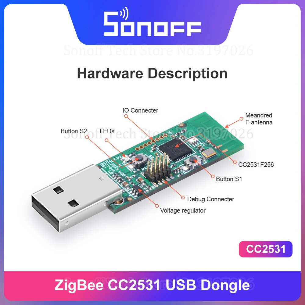

Sonoff Zigbee CC2531 USB Dongle Module Bare Board Packet Protocol Analyzer USB Interface Dongle Supports BASICZBR3 S31 Lite zb

Ako pod zigbee P misliš na dongle sa Alija,baš sam njega gledao...RPI 3+ imam pa sam tako i razmišljao da uradim.
Probaj baš da li radi sa tim Tuya hubom.
Hvala
Preskoči taj dongle, jer je loš, čak ga ni na z2m stranici ne preporučuju iz više razloga. https://www.zigbee2mqtt.io/guide/adapters/zstack.html Ako je cena bitna tj. da bude što jeftiniji, gledaj Easyiot ZB-GW04. Iako i za njega stoji da nije recommended radi bez problema na 40+ uređaja. Ako cena nije bitna, idi na Sonoff ili Smlight.
