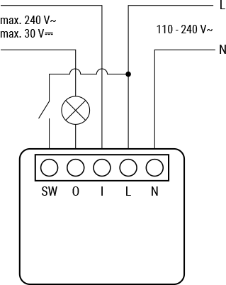

@milirad Imas na Shelly 1 mini, (ili 1 Plus model, on je 16A koliko se secam). kontakt za spajanje na prekidac indikatora (touch ili svejedno koji) u istoj dozni. Indikator -->SW Shelly -->O potrosac.
Shelly Plus 1PM je 16A,i da sa njim bi mogao da izvede u kombinaciji sa prekidačem koji hoće.
Pa dobro. Eto to mi objasnite kako? Imam Sonoff POWR2 i njega sam stavio kod bojlera. Ne na šinu, jer je nemam. Imam samo razvodnu tablu sa nekih 16 osigurača. Kao što rekoh 1 svetlo i 2 prekidača za po 16A/2000W, stalno zaboravljate. Standarni je indikator kao i kod većine.

Pogledaj ovaj video,verujem da će ti biti jasnije.Trebaju ti dva komada.
Taj Sonoff koji imaš je velik za doznu,a moraš u doznu jer nemaš dovoljno žica za upravljanje relejima tj Shelly-jem,pod pretpostavkom da je instalacija standardna,a verujem da jeste.

Vodi računa da prekidač samo upravlja releom,bio to Shelly Sonoff ili neki treći,ako ide sve tj potrošnja preko prekidača ništa nisi uradio.
Da, da. Pa meni i treba samo da prekidač pokrene rele i da potrošnja ide preko relea. Izgleda mi da je ovaj Shelly Plus 1PM to što tražim. Čini mi se da je čak i bolji od Sonoff-a. Na njega mogu onda priključim touch prekidače. Samo trebaće mi 2 (1 za bojler i 1 za grejalicu).

Svetla bih povezao tako da se zadrži kontrola preko prekidača, i tu mi je sad najveća dilema. Sva svetla u stanu su mi kontrolisana naizmeničnim ili unakrsnim prekidačima (sa tri mesta se pale). Da li neko ima ideju kako ovo povezati? Za naizmenične, da li mogu da se koriste Smart prekidači sa više kanala (kao na slici)? Prekidači su modularni i iza njih nema puno mesta, pa da mogu da smestim po recimo 4 prekidača.

Za rasvetu koristim Shelly Plus 1 PM Mini module. I za jednopolne, i za naizmenicne prekidace. Nemam nijedno svetlo koje se kontrolise sa 3 mesta, ali ovo koje kontrolisem sa 2 mesta sam uspeo da povezem koristeci jedan modul. Samo je bitno da se on smesti iza prekidaca od koga ide faza do sijalice.
Za bojler koristim Shelly Plus 1 PM koji mi je iza prekidaca, tinjalica funkcionise normalno.
Ako se odlucis za nesto ovako, pisi pa cu da ti objasnim povezivanje, nije nista komplikovano.
