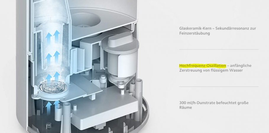

To je pretpostavljam onaj ultrazvučni koji pravi kapljice? To je i razlog. Gledao sam neki test iz CH, čovek sa nekog instituta kaže nikako ne uzimajte te ultrazvučne, oni izbacuju mikroskopske kapljice za koje se kače bakterije i onda tako lete po sobi i dođe im idealno da se razmnožavau. A takođe se i udišu sa sve bakterijama.
Lepo te upozorava prečišćivač, sve to udišeš.
Kakve mikroskopske kapljice? To nema smisla nikakvog. To je samo 'svetlo' koje ubija bakterije u vodi pre nego što se ta voda ispusti u vidu vodene pare.
U pitanju je Xiaomi ovlaživač.
Ovlaživač vazduha rasipa hladnu paru koja pomaže u vlaženju vazduha u sobi. Da bi se osigurala zdravstvena sigurnost, molekuli vode su pod UV-C svetlošću pre puštanja u životnu sredinu, čime se uklanja većina potencijalnih bakterija.
Izvinjavam se, nije ultrazvučni nego "visokofrekventna oscilacija" koja stvara kapljice.

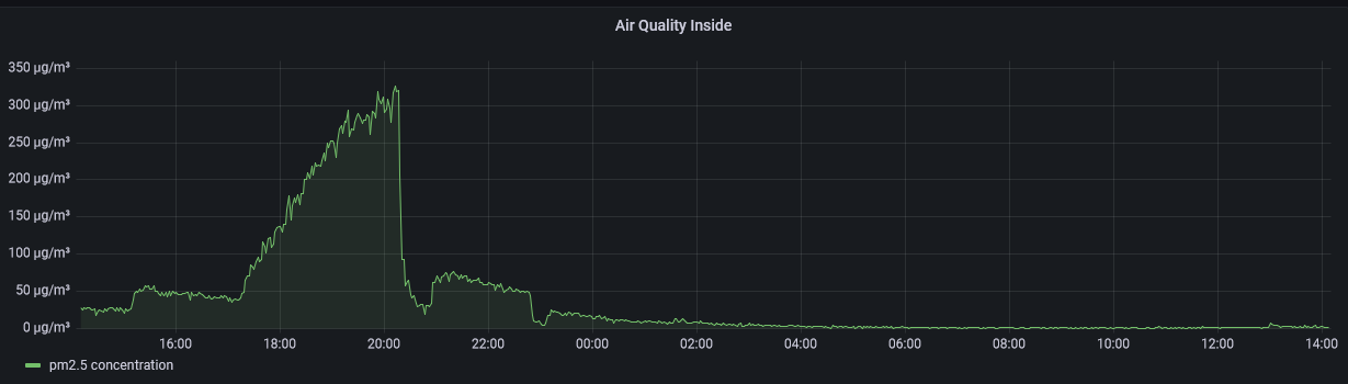

Imamo Mi prečišćivač. Juče kupili i MI ovlaživač. Uključili ga da radi celu noć. Jutros ustali, ugasili ovlaživač, uključili pročišćivač da vidimo koliko je podigao vlažnost vazduha, kad ode PM senzor na 600 i nešto. Crveni se, vrišti! Nikad nije prikazivao toliku zagađenost. Kako je to moguće?! U ovlaživaču je samo voda. I drugi manji prečišćivač koji je daleko u trećoj sobi je odreagovao kada smo otvorili vrata, i on je skočio. Sad ne smem da puštam ovlaživač. Pisala sam mejl MI podršci, čekam odgovor. Šta vi mislite, o čemu je reč?
    503.8 KB · Pregleda: 39
Koja voda je ubačena u ovlaživač?
Zato sto koristis cesmovacu. U cesmovaci imas brdo tih sitnih cestica koje preciscivac detektuje.
Ili ignorisi, ili koristi demineralizovanu vodu. :)
