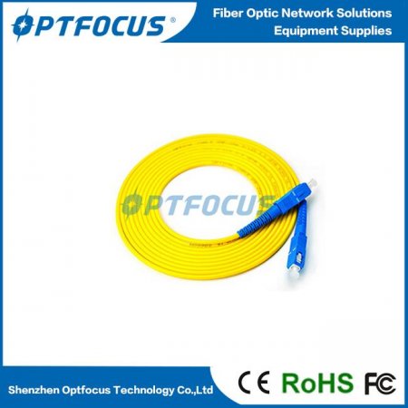

fali ti samo kutija.. gde ulazi optički kabal. posle te kutije ti ide ovakav kabal:
Imas u stanu šaleter u kome se zavrsava "zidni" opticki kabl, u uticnicu se bode slobodnoviseci i motajuci opticki kabl, neki kraci (0,5m ili 1m ili tako nesto) koji od uticnice ide u ONT.

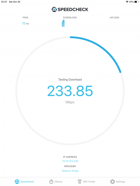

Da li neko zna kako da se konfiguriše ovaj Huawei router hg8245h da na oba porta za internet brzina bude maksimalna. Dakle uzeo sam paket 250/30, dva porta su za iptv, dok su druga dva za internet. Jedan internet port mi daje brzinu do 80 max, dok drugi gura 250, pa kapiram da je u pitanju neka hardware-ska blokada (limit brzine po portu). Što se routera tiče, neosporno je da je smeće u pitanju, na wifi-u nema 5G pa max brzina bude oko 80 i to kada ste uz njega. Naravno nakačio sam svoj stari ruter Netgear R6300 koji sam kupio još 2012 god i koji ima 5G preko jednog internet porta i on kida skoro ful brzinu od 250 preko 5G wifi-a, dok mi je na drugom internet portu kabal do računara i tu mi je kao što rekoh brzina max 80 pa me zanima kako i preko kabla da dobijem brzinu od 250. Očigledno je u pitanju do podešavanja tog porta na routeru.

Ovo je test brzine na iPad-u preko wifi-a, naravno ne preko Huaweia već Netgear routera.

Jesam drugi računar i isto je, kabal ne mogu pošto je provučen kroz zid i cat5e je u pitanju. Naravno kada kabal povežem na port gde je sad Netgear router tada imam ful brzinu od 250, tako da je definitivno do porta - on ne isporučuje maksimalnu brzinu. Tako da moraću da zovem u ponedeljak, ali sve mi smrdi da je do konfigurisanja porta. Mislim da oni i za IPTV konfigurišu max brzinu po portu, da ne utiče brzina interneta za TV kanale.
