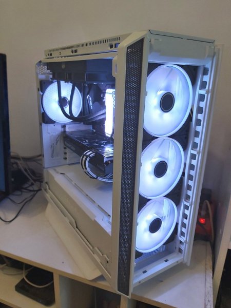

Fractalove 14-ce su mi spustile temperaturu za oko 2-3 stepena u odnosu na Be Quiet! Silent Wings 2. Prisma ventilatori uopšte nisu loši.
