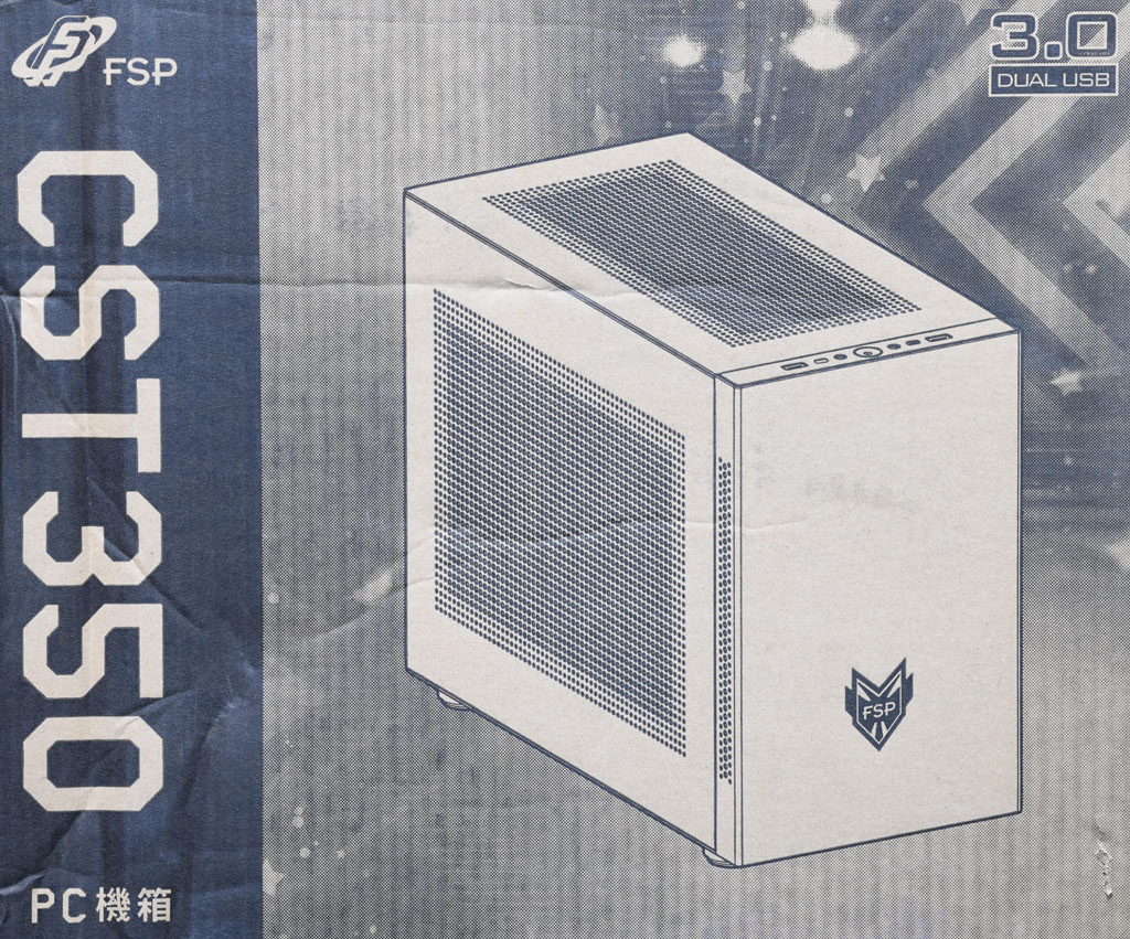

@laca12 Opa idemo, FSP CST350 isti OEM kao za SAMA IM01. Malo vece kuciste (podrzava ATX napajanja bez 3d stampanja i mATX ploce) i manje vise sve isto ka NR200P, jedino sto su rupe na stranama mozda manje (tesko je proceniti po slikama), pa valjda lepo filter ispod naleze. Al manje vise nebitno, jelte posto su manje moze da se i skine filter.
MSRP nesto manji od NR200P, tako da ako se pojavi na domacem trzistu, bice pun pogodak (previse lagera bi bilo malo rizicno doduse, jer iako je lagano skinuti filter i ne bi bilo nesto mnogo prasine, dosta korisnika nece znati, ili nece hteti/umeti da skine, pa uz ogromne potrosace mozda dodje do pregrevanja pa se budu korisnici zalili).
Dobra stvar je sto ne dolazi sa ventilatori, jer sa kvalitetnijim ventilatorima sa dobrim statickim potiskom bi verovatno bilo kompletno nebitno sto su rupe manje (Phanteks T30-120, Noctua NF-a12x25, Scythe Wondersnail, Thermaltake Toughfan 12, PHANTEKS PH-F120MP, Arctic Cooling P12/P12 RGB/P12 ARGB, CORSAIR ML120, ENERMAX SquA RGB, Be Quiet Silent Wings 3, Noctua P12 Redux). Ventilatori su od najboljeg ka najlosijem za ovaj primer specificno.

Super deluje ovaj FSP. Podrska za ATX napajanje i mATX plocu je pun pogodak. Zainteresovan sam.
