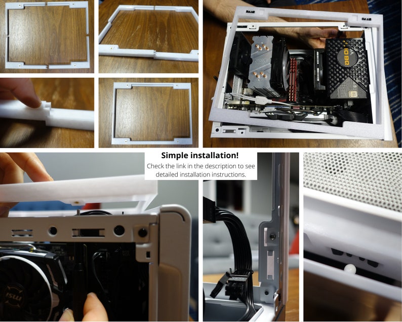

Nije da se razumem (štaviše, ne razumem se), ali da li je moguće da ti neko napravi neke šraf ili magnet/distancere (slične kao distanceri na matičnoj ploči) koji bi se instalirali sa unutrašnje strane stranice kućišta pa da ti oni obezbede potreban prostor, a onda u te proreze od gore, dole i sa strana možeš dati da ti neko uradi neki mesh po meri. Jeste da bi kućište bilo asimetrično jer bi leva strana (gladano spreda) bila šira od desne, ali u krajnju ruku, mogu se napraviti distanceri i sa desne strane.

EDIT: Distanceri taman da budu dimenzija (širine, dužina po volji) se šrafe u ove četiri bočne rupe koje imaš...
EDIT2: Sve ima na internetima, ovako nešto sam mislio samo i gore i dole, osim ako nećeš da ide ovako na šiber...
EDIT3: A ovo mi je najlepša i najednostavnija varijanta:
Ovde se lepo vidi kako izgleda taj distancer (ekstender).
Ako lepo izmeriš dimenzije to ti može uraditi bilo ko, da li od plastike ili od alu profila i sl...

odlicna ideja! i meni je palo isto na pamet, samo nije jednostavno napraviti. lako je da odstampas nesto na 3d stampacu kad vec imas model, nije lako napraviti model... long term to jeste lepo resenje, short term stavicu obicne distancere za srafove, okrugle... tih 5 mm koliko mi fali premosticu sa tim. bezveze na kraju ispade, ali zadovoljan sam buildom i kucistem i kako sve izgleda.
