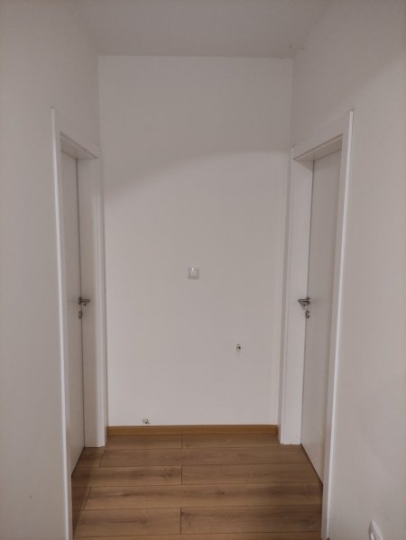

Pozdrav ljudi, imam jedno pitanje 😃
Kao sto vidite na slici radi se o jednom manjem hodniku iz kojeg se ulazi u dve spavace sobe, a sa suprotne strane je dnevni boravak sa kuhinjom i trpezarijom (otvoren prostor)
Da li je moguce staviti Midea Breezeleess klimu tako da bude uperena u dnevnu sobu a levo i desno da duva u sobe, to je neka moja zamisao, s tim da je ona siroka skoro metar a ovde je sirina zida 1,20, ali procitao sam ovde na forumu da duva pod uglom od 45 stepeni uperena blago na dole pa bi mi to odgovaralo
Ili je mozda moguce spustiti klimu malo vise od preporucenih 15-20cm zbog soba (ako tako uopste moze da radi) 😃
    64.5 KB · Pregleda: 109
Levo i desno u sobama ce biti drasticno manja-veca temperatura od trmperature u dnevnoj i kuhinji, pritom ce verovatno dosta da se gasi klima zbog male zapremine hodnika.
Stan ima centralno grejanje, primarna uloga klime je hladjenje, i tokom zimskog perioda blago dogrevanje tipa kad se klinac kupa, tako da bi u nasem slucaju svaki inverter radio posao. Ovu smo uzeli iz dva rzaloga a to su:
  • pravac duvanja klime je direkt u dnevnu sobu, mesto na kom se klinac najvise igra, te je Breezeless kada hladi prosto savrsen jer vise ne moram da sklanjam klinca kada palim klimu. Kada hladi na "Breezeless" modu, osecaj je potpuno drugaciji nego sa standardnim duvanjem (cinjenica da dobrano osecam hladnocu, a nista mi ne duva u glavu nema cenu - za mene + nema onog zvuka izduvavanja )
  • Ubedljivo najlepsa unitrasnja jedinica (po nasem ukusu)
Sto se tice bocnog duvanja, gresis.. kada greje, izduvava toplotu u dnevnu sobu, ali sa desne strane (strana ka prozoru) izduvava u trpezariju, a leva u kuhinju (ok, malo joj smeta gornji element kuhinje, ali kad stanes u kuhinju oseca se).
I na kraju, cifra od 75.000 za sve to mi je i vise nego prihvatljiva, tako da nije bilo razmisljanja :)

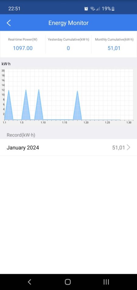

Pozdrav. Sta mozes da kazes za grejanje sto se tice potrosnje? 😃
Izgleda da mi gremlini trose struju...
Klimu niko nije palio.
Znaci da se statistika okaci macku o rep.
    47.8 KB · Pregleda: 71
Predji na novu aplikaciju Smart Home, i meni je stara pokazivala ovako pikove i kada nisam koristio klimu.
Ako ti klima ima grijac, on ti trosi struju, citah to nedje da grijac tacne sta li vec, da se pali kad su minusi itd...
Mada, da budes siguran, uzmi smart uticnicu i znaces sta i kako.
