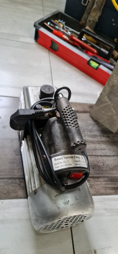

Posto je tema gde sam zapoceo pricu zakljucana, evo da podelim ovde iskustva nakon zavrsene instalacije :)
Nisam siguran da li je ok da pisem ime firme koja ciji su ljudi bili na instalaciji, ali zaista imam samo reci pohvale na njihov rad. Sve je odradjeno pedantno, pocisceno nakon ugradnje, 3 metra instalacija izolovana, vakumiran sistem itd..
Nakon sto je klima postavljena, prilikom testiranja spoljna jedinica se nije palila, i nakon telefonske podrske sa nekim ljudima doslo se do toga da je klima fabricki dosla sa greskom, odnosno da su u unutrasnoj jedinici dve zice imale zamenjeno mesto. Srecom, priliko paljenja nije nista od elektronike osteceno, te je nakon sto su momci ispravili tu gresku klima proradila.
