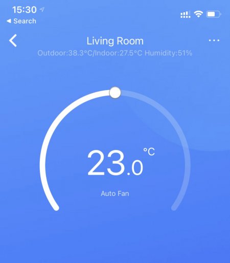

Primetio sam da nove verzije aplikacije Midea Air ne očitavaju senzor vlažnosti vazduha kod Midea Breezeless. Morao sam da uradim downgrade na verziju 5.0.6.929 koja je zadnja koja očitava senzor vlažnosti vazduha.
