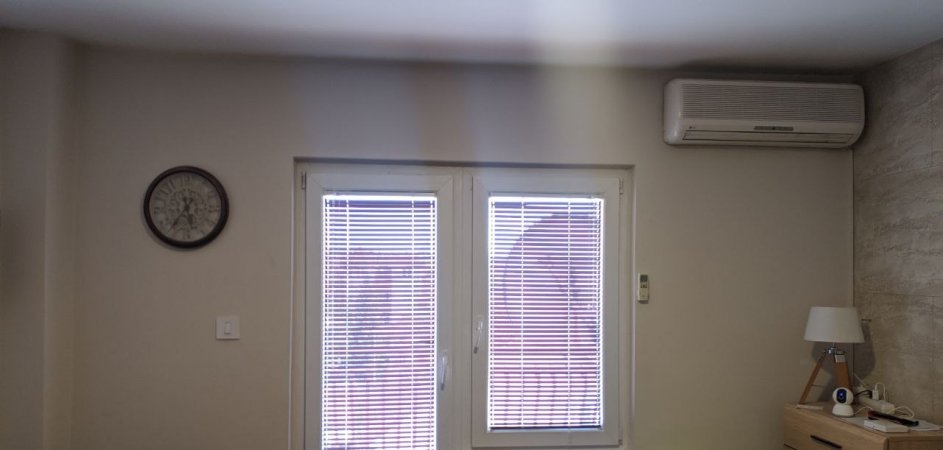

Ovo na slici je trenutna (22 god stari LG on/off) kojoj sutra sledi demontaza, i prebacivanje sa druge strane zida, u decju sobu. Ona je na nekih 2 prsta od zida trenutno 🙂
Na njeno mesto, samo 30cm od zida bih montirao Breezeless sutra. ***, bice malo krecenja, ali sta da se radi

Па и Лари са твоје слике би деци дао нову климу... мислим стварно... ,-)
Шалу на страну нека те добро служи, и да у праву си за растојање, мада је мени морало скоро скроз десно (слично као ова код тебе),
једно 10 цм од зида, пошто сам постављао у сред стана није могло другачије, и служи ок, тако да знаш ако нећеш да кречиш није 100% обавезно, мада јесте боље.
Више гледај горе да има мало више места.

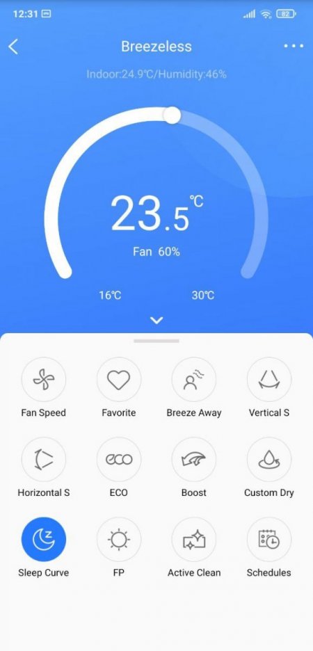

Inace, na wifi aplikaciji uredno radi i horizontalno pomeranje krilaca, dok na okacenom daljincu jos nisam provalio kako se ona namesta.
Evo i ostalih opcija sa wifi app (zanimljivo da za breeze ima 3 opcije cak, dok na daljincu postoje samo 2):

Bas je razlika u opcijama spram wik/extreme tipa imas duplo opcija. I da vasa meri vlaznost.

Meni ova "stara" app radi odlicno, klima momentalno reaguje na komande, a opcija "sleep curve" u app je nesto sto me je odusevilo,
cak bih tu opciju stavio u top3 prednosti klime. Ovako sam namestio kod mene da radi nocu:
Не, 4 опције и на једном и на другом, али само једна (главна бризлес) је са затвореном климом тј кроз рупице ,-)

Za SK105 ne znam sta da ti kazem, ali ako mislis na BT, definitvno ima.. jer sam preko BT i upario klimu sa ruterom.
Inace, kada je izlistao mreze kod setupa, nije pokazao 5GHz mrezu koju inace koristim na fonu.. samo 2.4GHZ mrezu, koju sam i checkirao i uneo pass ...i sve radi evo.
Daljinski je definitvno drugaciji kod mene nego kod Vas ostalih (*** Leri Dejvid moment izgleda), i zaista ima samo 2 moda za brezzeless... sa spustenom sivom rupicastom resetkom i uzdignutim glavnim rucpicastim krilom, kao i full brezeless mod, tj, kada je potpuno zatvorena.
Trecu opciju nemam na daljincu.
Jos jedna stvar koju bih hteo da spomenem... nakon "sleep curve" moda sinoc, klima se vraca na podesavanje koje je bilo pre njega, a ja sam sinoc morao da pred spavanje ~11pm nabrzinu ohladim prostor (na 16c) i kada se sleep curve ukljucio, on je lepo odradio svoje 22-24, kako sam i namestio, ali je posle 8am vratio na 16C. Tako da me jutros u 8:30 vec probudila zimoca teska... :-D
