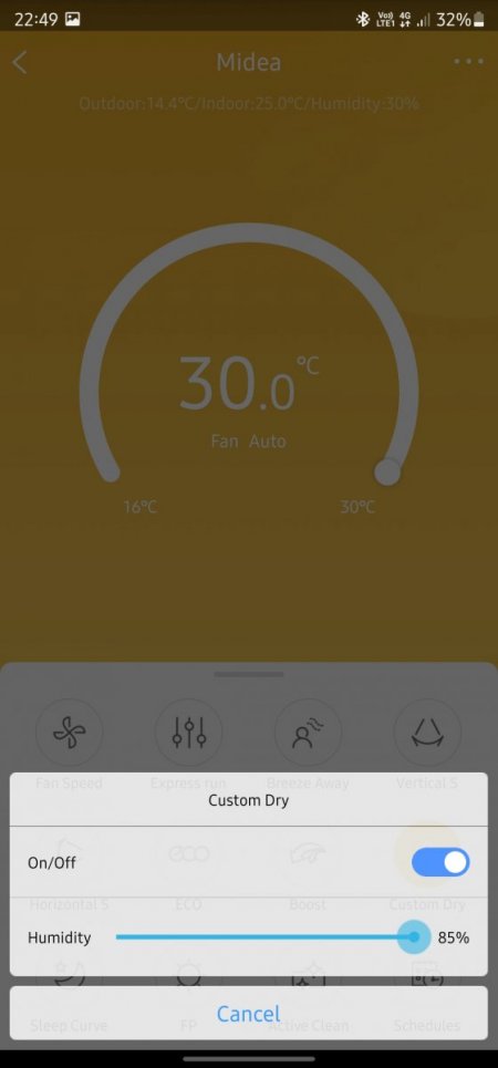

Vezano za ovlazivanje vazduha...
Ne znam kako je kod drugih klima, ali breezeless tu opciju ima samo iz aplikacije telefona, nakon sto se dokupi wi fi modul.
Opcija se zove Custom dry, i tu je moguce podesiti zeljenu vlaznost u procentima.
Zasto sve ovo pisem. Juce smo kupili Xiaomi preciscivac vaduha PRO H, koji izmedju ostalog, meri i vlaznost vaduha. Konstantna vrednost je izmedju 38% i 41%.
Pade mi na pamet da probam ovlazivanje klimom, te podesih vlaznost na 60%. Nakon upornih dva sata cekanja, vlaznost se nije podigla ni 1%.
Nije me mrzelo, posto sam posumnjao u rad senzora Xiaomija, donesem od komsija ovlazivac ( onaj koji izbacuje vodenu maglu), i bukvalno za 15 min je podigao vlagu na 55%...
Ovo me dovodi do zakljucka da je prica o vlazenju vazuha klima uredjajem cista marketinska fora, bar u slucaju moje klime.
Koliko vidim, kada podesis procenat vlaznosti, ona sama predje u dry mod i duva "prohladan" vazduh sto prividno izgleda da je veca vlaznost, medjutim merac vlage jasno kaze da se vlaznost ne podize ni za 1%.

Nije marketinška fora, jer u specifikaciji klima uređaja nigde ne piše da se može regulisati nivo vlage u vazduhu. Aplikacija se očigledno radi za širi broj proizvoda, ne obavezno klima. Ako ti je neophodan takav uređaj, ima da se kupi i zove se Daikin Ururu Sarara i cena joj je strava.
Klima u režimu hlađenja odvlažuje vazduh, ali se taj proces ne može kontrolisati, dok u režimu grejanja omogućava da se u vazduhu sa porastom temperature može naći više vlage, ali ona tu vlagu ne može uneti u prostor, već se može dokupiti ovlaživač vazduha. E sad to stvara brojne druge probleme, a posebno ukoliko u toku grejne sezone želiš da ti rvv bude 60 %. Drugim rečima, sa tim nivoom vlage, zapatićeš vlagu na zidovima i prozorima.

Fali joj hardver za to. Ne može iz ničega da podigne vlažnost. Morala bi ili da ga uzima spolja (iz spoljnog vazduha) ili iz nekog posebnog rezervoara.

Ja imam Breezeless, ali mi nije na pamet palo da može da poveća vlažnost vazduha u prostoriji, Može samo da isušuje, kao i ostale klime. Nema nikakav rezervoar gde bi mogla da se sipa voda pa da je onda klima isparava u prostor. Jedino što ima senzor vlage i može da smanji duvanje u dry modu, kad isuši vazduh u prostoriji na onu vrednost koju odaberemo u aplikaciji.
Upravo tako. Zato mi je i palo na pamet da to testiram posto sam skoro uzeo wi fi modul (te dobio tu "mogucnost" u aplikaciji, i sad preciscivac koji meri vlagu. Jer mi je bilo nelogicno da moze da regulise i podize vlaznost, i ako se to navodi kao mogucnost.

Evo kako izgleda u aplikaciji. Imas ON/OFF da upalis opciju, i kada upalis, otkljica se slajder kojim navodno podesavas vlaznost.. kada pomeris slajd, klima ti da zvucni signal da je prihvatila komandu.. znaci sve je uradjeno da prividno deluje kao da to radi, ali naravno da ne radi.
