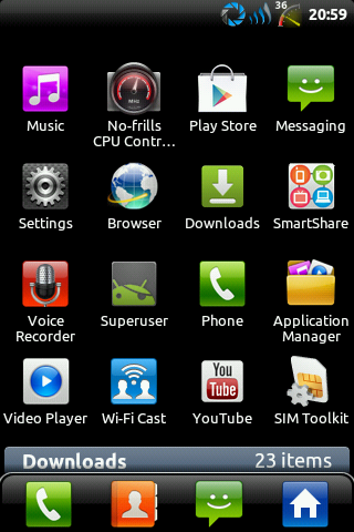

Stormbay na šta liči taj rom što si instalirao ? Koja je razlika u odnosu na običan stock rom ? :)
Daj par slika ako te ne mrzi :)

To je u sustini update stock roma sa. 2.3.4 na 2.3.6. lik je uzeo rom do rumina mislim i malo ga nasmikao ( promenio icone od baterije, wifi, load, boot animciju..)i jos nesto oko hardverske akceleracije... za slike mi preporuci neki dobar programcic za to.... stock nema to kao CM7 ;)
A za slikanje tog STOCK roma koristi - https://play.google.com/store/apps/details?id=com.edwardkim.android.screenshotitfree

Evo par slika.... nista se ne razlikuje mnogo od naseg originala!!!
    80.1 KB · Pregleda: 144
    65.1 KB · Pregleda: 126
    62.8 KB · Pregleda: 129
