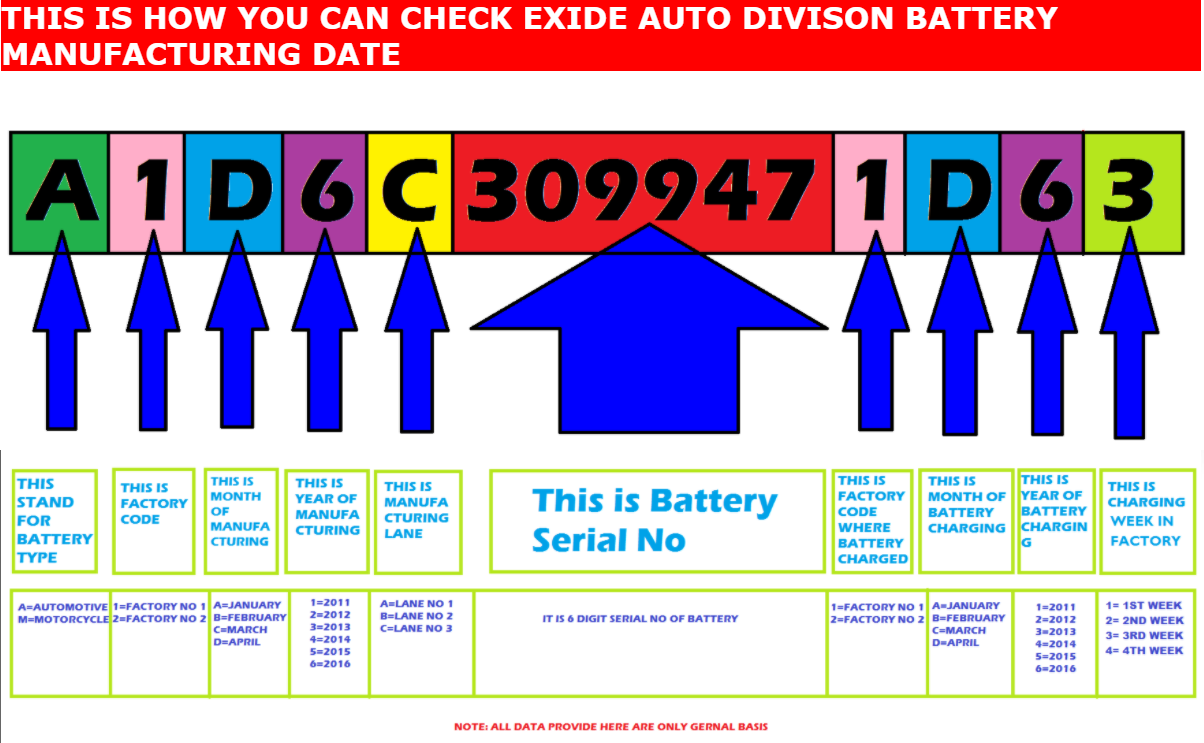

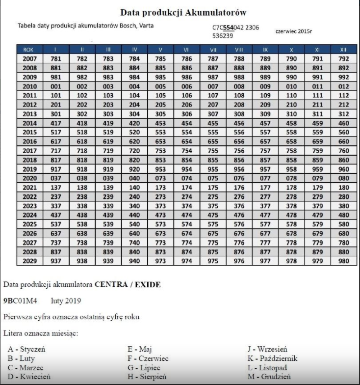

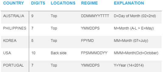

Ako je akumulator 80-90% pun, ne bi trebalo da je stariji od 2-3 meseca. Uz Premium seriju su ranije davali garantni list manjeg formata na kome je bio naveden datum proizvodnje i dužina garancije. Ne mogu da se setim da li je isto bilo i za Excell seriju.
Možda nešto od ovoga može da pomogne u očitavanju datuma proizvodnje:
